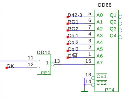

    А ПЗУ палитры наверняка и так имеет 4 бита адреса из которых один хронический 0? Тогда вся переделка будет одну ножку поднять и один проводок протянуть.
    ПЗУ видеовыхода вот оно, что куда поднимать-тянуть?
Название:	Screenshot from 2019-07-13 23-30-33.jpg
    Ох. Ну а что эти буковки все значат? Как я понимаю, на входе должно быть два бита кода цвета и три бита кода палитры, итого 5. Что делают там все остальные?

    Вижу у себя ошибку в номере вывода, смотрел по журналу и написал D10\18 вместо D10\13.
    D42-3 - 6 МГц, используются для режима 512 точек
    С/M - переключение цветного/монохромного режимов
    D10\13 - переключение активной/неактивной части изображения (поправьте, если что)
    На мой взгляд прохожего, ставить большую пзушку только ради увеличения числа палитр - это очень слабо и малополезно.

    После дополнительных размышлений пришел к выводу, что предложенный здесь вариант, хотя и даст возможность показать 16 цветов, но организация у него будет совершенно ненормальная и для практического использования непригодная. Для полноценного режима 128x256x16 только замены пзу мало, сдвиговую часть тоже надо дорабатывать. В итоге совсем малой кровью обойтись не получится.

    Графика океана велика и могуча.
    После обязательного вступления все же хочу дополнить, что там можно было доделать для нормального режима 128x256x16. Один из вариантов - подавать на входы 9 D34-37 частоты 3/6 через мультиплексор (в алесте использовали 555КП11, но, как я понимаю, можно и другой), переключением которого управлять битом режима 2-4/16. При этом отпадает необходимость подавать 3 МГц на РТ14 и там освобождается обратно третий бит палитры, т.е. возвращается полная совместимость со старыми режимами. Если учесть еще и старый переключатель цвет/монохром, то получается аж 2 новых режима 128x256x16 с разной организацией байтов, но проблемы в этом нет.
