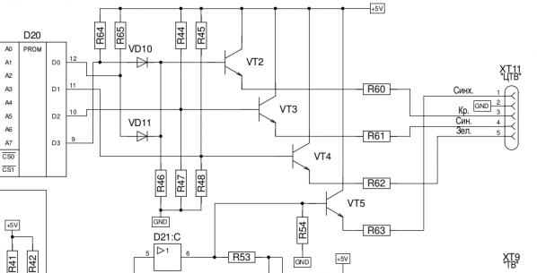

    Цитата Сообщение от L Juriy Посмотреть сообщение
    Проверил на собранной плате(старой), там все тоже соответствует схеме и номиналы стоят как в схеме.
    А старую плату к чему подключали?
    25.11.2011
    г. Красногорск
    1,389
    Проверил схему на соответствие журнальной, полностью совпадают.
    я про некорректную журнальную схему писал
    ошибки в проектировании схемы Океана
    предлагаю присмотреться к аналогичным узлам у Профи Спектрумовского и к БК-0011М. Последняя как раз тоже имеет ПЗУ палитр на видеовыходе. Можно подсмотреть как там согласование выходов РТ4 сделаны со входами транзисторными.

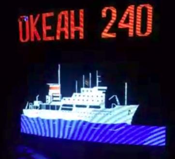

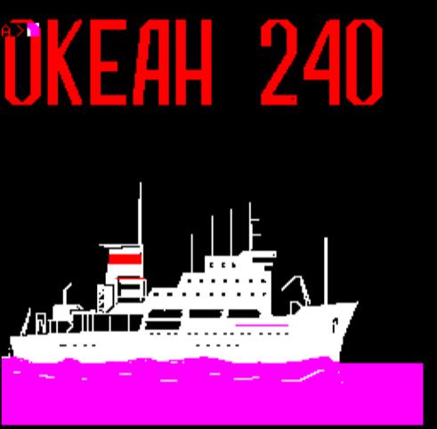

    Поразглядывал каскады формирования видео в БК-0011М, много думал.
Название:	Screenshot from 2018-11-10 19-34-26.jpg
    В принципе, если в наших двухтактных выходах выбросить нижнее плечо на КТ361, получится обычный эмиттерный повторитель.
    Пока остановился на таком варианте модификации выходов R, G и B:
    • заменил перемычками резисторы R19-R21 (в оригинале 1К6)
    • резисторы R13-R15 заменил на 3К3 (в оригинале 5К1)
    • базы транзисторов посадил на землю через резисторы 510 Ом
    Выходы ч/б VIDEO и синхросмеси не трогал. В ч/б VIDEO по-прежнему отсутствует задняя полка, с этим надо будет разобраться позже.
    Картинка в целом на троечку, нужно приделать клавиатуру и наваять какую-нибудь испытательную таблицу в цветном режиме.
    Последний раз редактировалось tnt23; 10.11.2018 в 23:41.

    Откопал стюардессу:
    Оказалось, что с такими номиналами совершенно не работает цвет фона. Новая вводная:
    • R19-R21 - 220R
  9. #18
    Может в симулятор электронных схем участок схемы с РТ4 c палитрой, резисторами "ЦАП" и транзисторными каскадами согласования, эквивалентом входа монититора/телевизора попробуете загнать и замучить до победного, после чего рабочую теорию из симулятора на железке проверить и сообщить какие номиналы резисторов по факту нужны и возможно какие изменения в схеме требуются.
  10. #19
    28.03.2006
    2,780
    568
    201
    139 сообщений
    Так я это уже проделал в первом приближении, разве что схему формирования полного ч/б ТВ сигнала не учитывал. В принципе все выглядело красиво, кроме выходного размаха напряжения:
    Более того, вчера я убил очередной вечер, играясь с номиналами, и в результате опять вернулся к штатному журнальному варианту. Только придавил уровни RGB после усилителей сильно.
    PS В Тест-ПЗУ второй графический тест, который рисует монохромную шахматную доску, пошагово окрашивает ее темные шашечки в цвета фона
    PPS То, что называется "монохромный режим", на самом деле не черно-белый, как я ошибочно полагал, а ОДНОцветный. Один цвет фона и один цвет переднего плана, то есть варианты "белые буквы на черном фоне", "голубые буквы на черном фоне", "черные буквы на синем фоне" и т.д.
    PPPS а "Инв.зеленый" у меня отображается как "черные буквы на синем".
