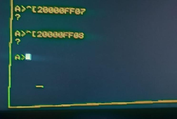

    Сделяль. И вновь диодно-резисторная логика, извините)
    Подмешал по "И" сигнал К4 к К5, идущему на 9 вывод DD6, по картинке надеюсь будет понятно. Кадровый синхроимпульс укоротился на свою первую половину, в итоге телек подвинул картинку вверх на 8 океанских строк - маленькое счастье! теперь черненькие полосочки и сверху, и снизу, а не только сверху)
    было: 16 строк КСИ, 32 КГИ, 256 полезный растр, 16 КГИ
    стало: 8 строк КСИ, 32 КГИ, 256 полезный растр, 24 КГИ

    Кстати на фотках прям на этой странице видно смещение вниз, "рамка" снизу тонюсенькая (на моем телеке ее вообще снизу не было)
    сорри за "какчество", но ради чего делалось укорочение кадрового надеюсь понятно:

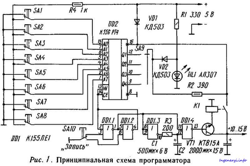

    Прошивка AZmastera явно требует другой распайки входных (адресных) сигналов РТ4. 6 МГц нужно подать на A3 вместо A0, номер палитры на A4-A6 вместо A3-A5, переключение режима на A7 вместо A6, сигнал с DD10.4 на A0 вместо A7. При таких изменениях должна пойти адекватная картинка с его прошивкой
    нагуглил картинок разных программаторов - "а вот и он, больной зуб!"
    просто существует и такой вариант нумерации адресных выводов
    "Литература
    1. Назаров Н. Программатор для микросхем К556РТ4 — В помощь радиолюбителю, Вып.83 с.26"
