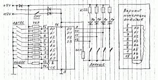

    UncleDim, у микросхем памяти есть только одна "стандартная" распайка: JEDEC. И она имеет смысл только для ПЗУ (потому что ПЗУ пишется на другом оборудовании), для DRAM (потому что, например, РУ5 это 4х РУ6 внутри и поэтому регенерировать надо только по А0-А6) и без разницы для SRAM (потому что она пишется и считывается в одном и том же устройстве). А разводку обычно делают как проще на плате развести, чтобы уменьшить количество переходных отверстий и прочее. Особенно для ПЗУ работающих как ПЛМ. ПЗУ хранящие программу стараются оставлять JEDEC, но иногда в каких-то целях и её меняют. Ну и последнее: бывают ошибки в справочниках, где нумерация указана неправильно, такое проверяется лишь кроссчекингом в нескольких источниках.
    потом они идут "в массы", и уже поздно доказывать кто прав кто нет -просто надо помнить о таких нюансах

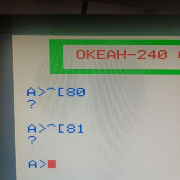

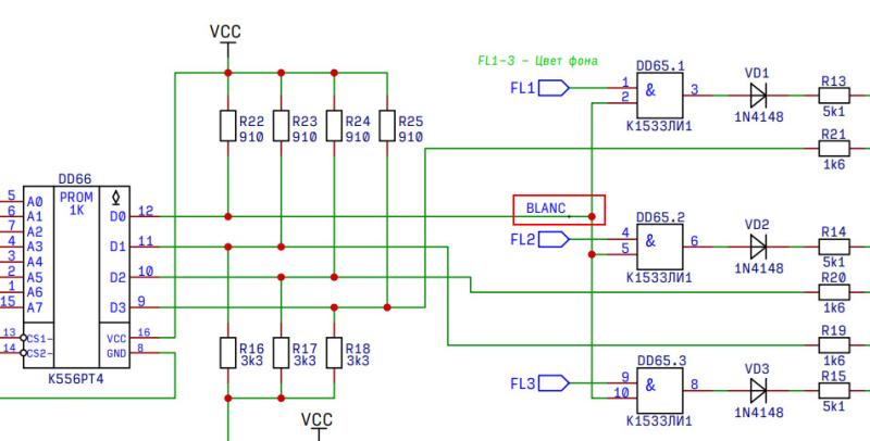

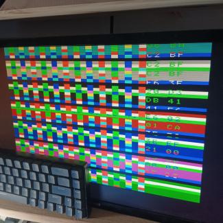

    поигрался тут с палитрами. получил таки кораблик как с картинки, с синим морем)
    "но осадок остался"(с)
    По журнальной прошивке и таблице палитр выходит, что выводы РТ4 следуют в порядке B,G,R,bg (от старшего к младшему)
    А по журнальной же схеме - R, B, G, bg
    пришлось опять переставлять штырьки от мониторного разъема)
    в прошивке поменял в 3й палитре малиновый на синий,
    до кучи в "черной" 7й палитре поменял "всегда черный" на "всегда фон"

    ivagor, да, но вопрос "кто прав" (прошивка/таблица или схема) остался, как я понял, открытым

    "Okean240_book(v_02).pdf" добавляет интриги
    стр. 11:
    УПРАВЛЕНИЕ ЦВЕТОВЫМИ ВОЗМОЖНОСТЯМИ "ОКЕАНА-240"
    ЧЕРЕЗ ПОРТ Е1H (241D)
    ДАННЫЕ СВЕДЕНИЯ ДОСТОВЕРНЫ ДЛЯ НЕИНВЕРСНОГО ПОДКЛЮЧЕНИЯ ВИДЕОУСИЛИТЕЛЕЙ ТЕЛЕВИЗОРА К ЦВЕТОВЫМ КАНАЛАМ "ОКЕАН-240" СОГЛАСНО СХЕМЕ, (ПО СБРОСУ УСТАНАВЛИВАЕТСЯ ЧЕРНЫЙ ФОН, ЗЕЛЕНОЕ ИЗОБРАЖЕНИЕ).
    ДАННЫЕ СВЕДЕНИЯ ОТЛИЧАЮТСЯ ОТ ПРИВЕДЕННЫХ В МПСС N4 ЗА 1986Г., СТР. 76, ТАБ. 2.
    и далее в таблицах видим, среди прочих, такие вот цвета фона: СИНИЙ, ЯРКО-СИНИЙ, ТЕМНО-СИНИЙ, ТЕМ-ЗЕЛЕНЫЙ, ЯРКО ЗЕЛЁНЫЙ, ...
    (документ на всякий случай прилагается)

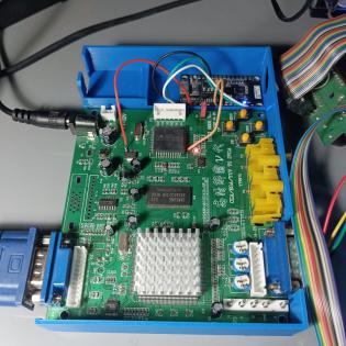

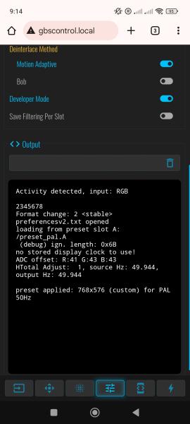

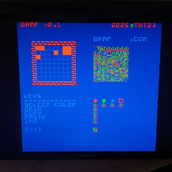

    Снова откопал стюардессу: пересобрал gbs-control в более пристойном виде, картинка вполне хорошая.

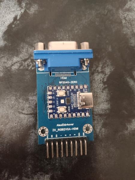

    По умолчанию Конвертор ZX_RGBI2VGA-HDMI имени AlexEkb4ever
    Несмотря на обманчивое название, конвертор отлично работает с "Океаном".
    Покупался на Авито за 900 рублей, выглядит вот так:

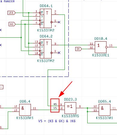

    Подключался с настройкой "Раздельные синхросигналы", "Инверсия КСИ", "Инверсия I" (у конвертора шикарное русское меню), КСИ и ГСИ брались вот тут:

    На вход F подаем 6МГц с любой удобной точки (например, с ноги 5 (A0) микросхемы DD66 ПЗУ 556РТ4). В настройке выбран EXT клок, 6000000 Гц.
    Качество картинки отличное. Цвета фона выглядят как темные инкарнации цветов переднего плана:
