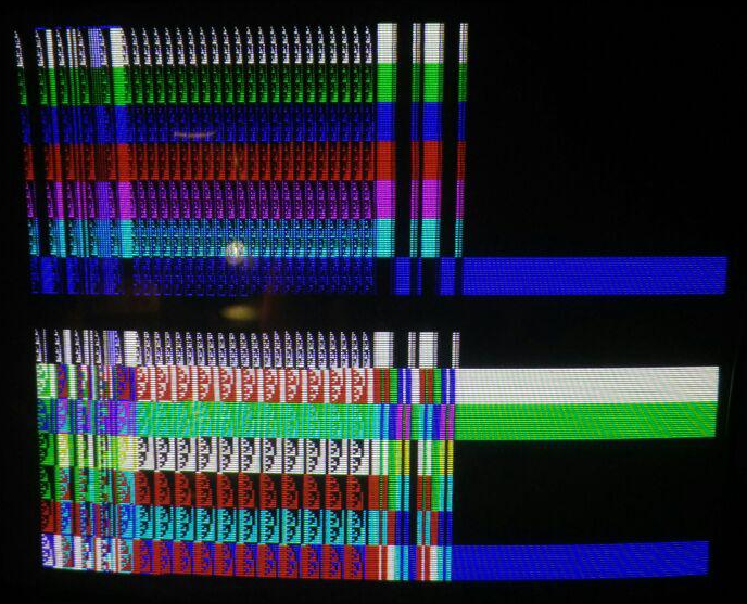

    Верхняя половина экрана - монохромный режим (мелкие кудряшки). Лаконичная палитра из двух цветов, варианты перебираются каждые 16 строк растра.
    Нижняя половина экрана - цветной режим (бигуди покрупнее). Цветов на строчку растра уже заметно больше.
    Возможность отслеживать обратный ход луча - бесценно.
    попахивает коммодорщиной)
    Прямо вот так - именно момент начала обратного хода луча в каждой строке?
  5. #25
    28.03.2006
    2,788
    584
    202
    139 сообщений
    Строчный и кадровый сигналы гашения заведены на линии 0 и 1 порта B с адресом 41h. Читая их, можно узнавать момент начала невидимой части строки и кадра с некоторой погрешностью. А если повезет, то и их окончания.
