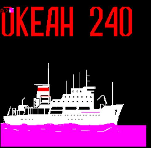

    Все же в эмуляторе цвета перепутаны:
    Это ещё вопрос, у кого перепутаны. Я делал по таблице из журнала МПСиС 86-4 стр. 76. Как минимум, сразу бросается в глаза порядок цветов в монохромном/одноцветном режиме, по журналу: белый, красный, зелёный, синий, голубой, желтый, инв.зелёный, чёрный.
    Цвет фона я перепутал, согласен, но если он чёрный, то он чёрный в любом случае.
    На приведенном снимке один и тот же код, выполняемый на железке (клоне) и на эмуляторе в цветном режиме. На эмуляторе имеем цвета: черный (биты 00), красный (01), малиновый (10), белый (11). На железке: черный (00), красный (01), синий (10), голубой (11).
    Можно было бы предположить, что в железе тоже перепутаны цвета, однако картинка OKEAH.240 выводится достоверно, с синим морем и красным флажком на трубе корабля.
    Как или где можно увидеть эту картинку?

    Насчет рисунка корабля - он сам палитру не задает, какая палитра будет на момент его запуска, та и повлияет на результирующие цвета.

    Насколько помню, корабль на реале я запускал с палитрой по умолчанию. (Хотя вот сказал и засомневался; оригинальные цвета Монитора 240.2 были довольно вырвиглазные, и я точно что-то патчил в нем).
    Anyway, вот картинка из эмулятора:

    Насчет заливки корабля - крупноблочная выполняется прямоугольниками (Esc '1'), поэтому так быстро. Как конкретно дозаливаются оставшиеся уголки я не смотрел, но кроме линий и прямоугольников (и инверсных точек) других примитивов нет, т.ч. выбор невелик.
    Интересно, какое число у тебя в порт 0E1h выводится?
    Anyway, на твоей картинке цвета в другом порядке, хотя я полагаю там в порт 0E1h числа подряд выводятся.

    Смотрю на картинку и в журнал (палитра 3) и то ли авторы не знали, что такое малиновый цвет или потом в прошивке РТ4 поменяли на синий (или голубой).
    Многое зависит от того, что у тебя в РТ-шке записано. Я же делал в соответствии с таблицей из журнала, хотя и там могли накосячить.
