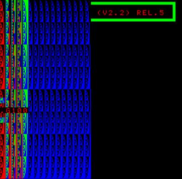

Такс. На реале в моно-режиме (ESC 80) имеем белый цвет на чёрном фоне, что соответствует журналу. А вот дальше последовательность цветов: зеленый, синий, красный, малиновый, голубой, инверсный синий (!), черный.
На 100% соответствует прошивке, если учесть порядок нумерации выводов, на который обратил внимание b2m. Но тогда и цвета в 4х цветном должны совпадать с этими. И тогда сильное несоответствие с таблицей 2.
Я перепаял выходной кабель так, чтобы в монохромном режиме последовательность цветов соответствовала журнальной (особенно "инв. зелёный"). И все стало замечательно, и цвета у Тетриса такие же, как в эмуляторе (только палитру надо выбрать правильно).

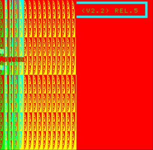

Вопрос сводится к тому - где ошибка, в таблице или в схеме. Критерии выбора тут определять владельцам реалов и автору эмулятора.
Можно привлечь всякие дополнительные соображения, например красный фон в палитре 2 при старте конфига с fdd вызывает вопрос, зеленый наверно менее неприятный. С другой стороны, белый кораблик и синее море получить меняя распайку все равно не получится.

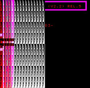

Насчет белого корабля и голубого моря. Фиксируем прошивку, меняем распайку. Черный фон и белый корабль будут только с палитрой 3, остаются еще 2 цвета и 2 варианта распайки (не соответствующих ни таблице ни схеме), дающих голубое море. Отличаться они будут цветом полоски на трубе и букв - зеленые или синие.
Если вдруг кого-то интересовало (меня интересовало), какая палитра здесь, то это палитра 5 при распайке соответствующей схеме. Там черный фон, красная полоска и буквы, синее море и голубой корабль. Из за серьезных засветов в некоторые моменты видео можно принять голубой за белый, но при журнальной прошивке это невозможно.
