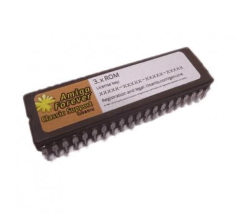

    Парни, подскажите новичку. На ebay есть лоты с KickStart 3.1.4 просто микросхема ROM, а есть с дисками в комплекте. Что необходимо для замены оригинального ROM 2.0 на 3.1.4? Ну и в догонку: я так понимаю, вытаскиваю родной чип и вставляю купленный и все?

    Без оси этот ром не покатит.
    Там одну либу выкинули - другие версии амигоси могут даже не завестись.

    не одну, а две - workbench/icon.library (по размеру не влезли)

    В Амиге А1200 предусмотрено использование ПЗУ 27с400 с быстродействием не ниже 120нс.
    Спешу огорчить: "завелись" 27C400 только с маркировкой "95".
    Шил 27C400 -120, 27C800-120, 27C800-100 - Амига с ними не подает признаков жизни.
    Поэтому, когда будете заказывать ПЗУ для заливки кикстарта, выбирайте микросхемы с маркировкой "95".
    Как шить. У меня программатор TL866CS, и его программа не умеет 27С400, но умеет 27С4096.
    Переходник спаял сам, на коленке, что называется.
    Проблема в том, что из коробки через переходник не шьётся - запись может оборваться на любом объёме.
    Методом проб и ошибок подобрал комбинацию параметров:
    Выбираем микросхему HN27C4096G. Выставляем Vpp=13.5, Verify=5.00, VDDWrite=5.50, Pulse=1000, ChekID=SkipFF=AutoSN=BlancCheck= OFF.
    Если не получится зашить при таких условиях, попробуйте зашить блоком, размером в весь объём ПЗУ, или попробуйте микросхемы другого производителя или из другой партии.

    Цитата Сообщение от Sergey Посмотреть сообщение
    27C400 -120
    Стоят в A1200 без проблем.
    27C400 -120
    вот (судя по маркировке 120) спокойно продают https://www.tindie.com/products/ggla...or-amiga-kick/

    Цитата Сообщение от Геккон Посмотреть сообщение
    У кого из продавцов на али можно купить качественные ПЗУ?
    Сколько брал у первых попавшихся ,ни одной битой не было. Весь ряд от 27C400 до 27С320.
    Иногда не шьются с первого раза , просто немного потереть надо , видимо от 30 летнего лежания где то заряд наплыл \ уплыл.
    Вариант лучше , я сделал мульти кикстарты для A500 и А1200 , для eeprom сразу на плате подтяжки ,что бы не паять сборки в амигу , платки с флеш микрами в подтяжке не нуждаются , к этому делу выносной шлейфик , можно прощить 4 разных кика.
