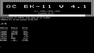

    Еще есть такой глюк.. в некоторых играх если задать управление джойстиком.. оно задается, но потом в игре работает не корректно .. т.е. могут не работать какие-то элементы типа.. в право двигается, а в лево нет и т.д. но бывает что все нормально работает. и еще.. запустил бейсик 86 (c бк10 под 11м) вот что пишет: https://drive.google.com/open?id=14X...GFpvd3ceuO4md7
    может это как-то связано.

    Скорее всего, с самой БК что-то не то. Раз и порт джойстика глючит, и порт для подключения дополнительного ОЗУ.

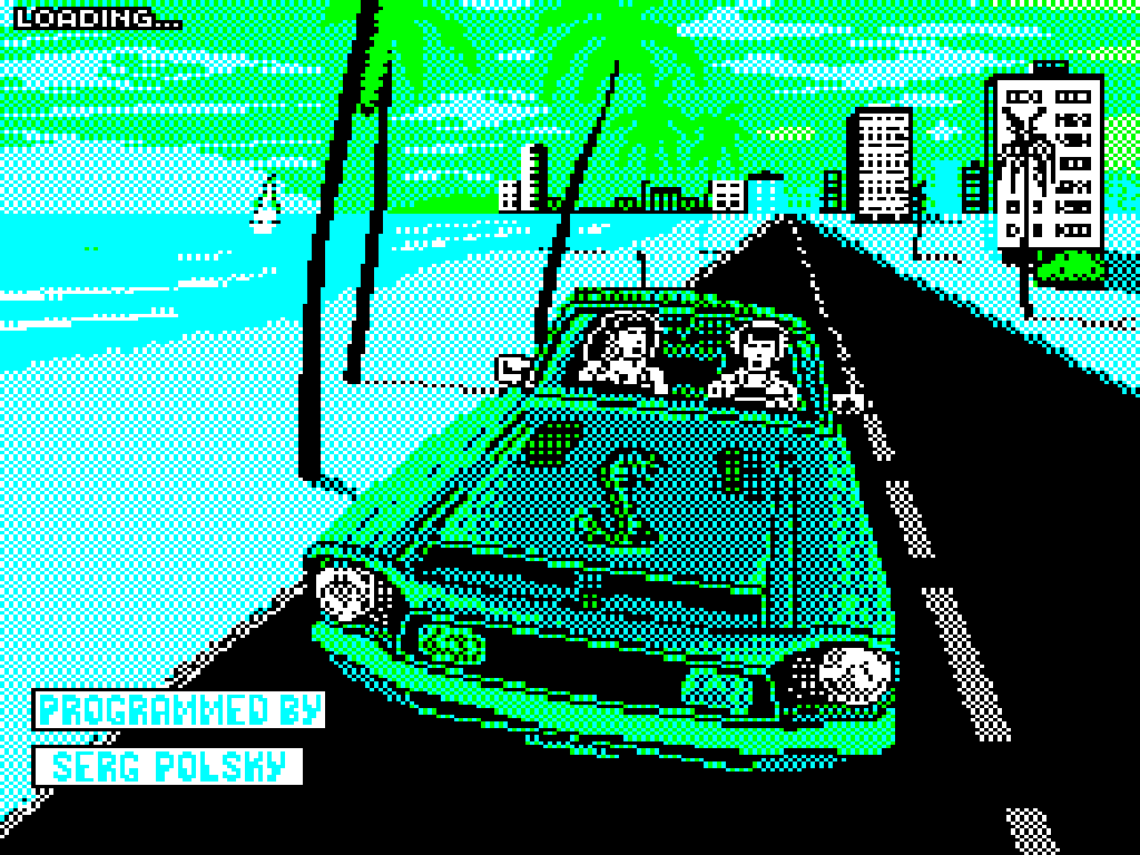

    По умолчанию Miami Cobra patch
    "Miami Cobra"
    Изначально игра работала только с дискеты. Для запуска с жёсткого диска приходилось монтировать логический диск с игрой как виртуальный дисковод в MKDOS. Под другими системами игра не запускалась.
    Что исправлено:
    1. Теперь игра работает в любой операционной системе (использует для загрузки стандартный EMT 36).
    2. Подгружается таблица рекордов.
    3. Не виснет на разогнанной БК (из заставки убран скролл экрана, из-за которого происходило зависание).
    4. Убрано раздражающее ожидание при старте игры.
    Рекомендуется играть на турбированной БК-0011м (6 МГц).
    Во вложении - исправленная игра.
    Miami_Cobra_BK0011_patched.zip
    manwe.pdp-11.ru
