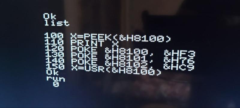

    ivagor, я тут подумала что теорию (о независимом выводе на экран и регенерации видеоконтроллером) легко проверить двумя командами.
    DI
    HLT
    Запрещаем прерывания процессора и вводим его в ступняк.
    Если на экране будет все хорошо, значит теория верна. Значит процессор не нужен для этой работы, а только для инициализации.
    Не показатель, конечно. Но на эмуляторе Виктора все сработало.
    Какая же это теория, если это давно и многократно проверено на практике. Много классических игр (например ALIBABA, BINARY LAND, ERIC, NINJYA KAGE и т.д.) прекрасно работают при запрещенных прерываниях.
    cy6(28.02.2023)
    27.04.2015
    г. Пенза
    521
    337
    102
    69 сообщений
    Я то в игры не лазила. А явно об этом никто не написал, или я пропустила.
    Проверила на физике, все именно так и работает. Значит, магические байты нужны для видеоконтроллера. А задача процессора в прерываниях лишь инициализация работы видеоконтроллера.
    На команду RET не обращайте внимания, она для "феншуя".

    Теперь интересно было бы двигаться дальше. Например, как работает неинициализированный видеоконтроллер.
    Коли порты занулены, режим по умолчанию 1 (32/24). А вот с адресами в портах 90-93 интересный вопрос. Они же тоже нулевые.

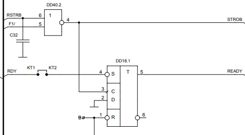

    Возможно, по шагалке нужно зайти с другой стороны.
    Если посмотреть на схему
    То это вроде уже готовая шагалка, синхронизированная по Sync-Strobe и по F1?
    Есть КТ, которую можно не разрывать, а пропускать в нужный момент лишь один фронт 1=>0 (шаг).
    Сам же фронт делает родная схема, выходит некий "феншуй" соблюдается.
    Также, есть мысль по поводу тестового ПЗУ.
    Конечно же, лучше всего ее подключать сразу через разъем расширения.
    Но как быть с тем, что схема запуска принудительно выбирает встроенное ПЗУ при старте?
    Которое, между прочим, может быть совсем неисправно.
    Для этого, на нижней плате есть КТ, при разрыве которого выбор встроенного ПЗУ снимается.
    А это значит, что на выставленные процессором на ША адреса, можно спокойно выставлять на ШД данные прямо с разъёма расширения.
    Остается только доработать КТ, для автоматического ее "разрыва", при подключения внешнего картриджа ПЗУ.
    Само собой, если ПЗУ тестовое, то первым делом нужно обнаружить ПЗУ встроенное.
    А именно, его версию (1.0/1.1/1.2) и проверку контрольных сумм на блоке каждого чипа.
    Последний раз редактировалось cy6; 22.03.2023 в 02:09.
    К тому же, процессор лазает туда через карту памяти, а видеоадаптер напрямую.
    Это на чтение, на запись процессор тоже напрямую.
    cy6(22.03.2023)
