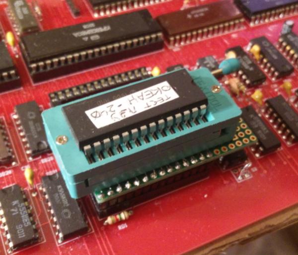

    Собрал адаптер с ZIF-панелькой, вставляющийся в панель ПЗУ 0:
    Поскольку впереди предстоят игры с перепрошивкой Монитора и CP/M, захотелось вместо двух ПЗУ поставить одну, бОльшего объема.
    Вместо A13 на ПЗУ приходит сигнал ROMA13 с линии B6 порта управления банками памяти. Видимо, авторы предполагали в будущем использовать ПЗУ объемом 16-32-64К. Так или иначе, после инициализации ROMA13 всегда равен 0, толку от него нет. Я отрезал ROMA13 и взял вместо него A13 с процессора, прописал в 64K флешку Монитор+CP/M (многократно), cигналы выборки объединил в один через два диода с резистором к +5в. Но весь этот колхоз просто не грузится.
    Придется позорно существовать с двумя 64K EEPROM, используя каждую на 25%.

    У тебя по сбросу адрес становится в 0, Вот и пропиши в ПЗУ по этому адресу переход на монитор.
    В первой половине в нулевом адресе переход на монитор, после перехода переключиться
    на вторую половину ПЗУ с нормальными образами монитора и СРМ.
    Как то так.
    А вообще посмотри как реализовано в ЮТ88 все в одном. Используется загрузчик.

    Так в том-то и дело, что я размножил парочку (CPM+Монитор) по всему 64К ПЗУ. С адресов 0, 4000, 8000, C000. Точно так же размножал Тест по всему объему флешки, и все работало.
    Может быть, объединение сигналов выборки через диоды не самое удачное место. Периодически по команде DC000 видны были разрозненные байты второй ПЗУ.

    Я сделаю вот так. и в 0 ячейке ПЗУ переход на монитор.
    Да на ПЗУ все адреса с адресной шины A13, A14, A15.

    Первой командой монитора все равно идет переход на процедуру инициализации в тех же адресах (CxxxH), а сразу после сброса ПЗУ мапится на всю память. Так что это лишнее, думается мне.
    Сейчас так сделал (на одном диоде и одном резисторе), но вместо а13 подал /csrom1. Грузится. Безо всякого размножения причем (зашил "под потолок", а14 притянут в +)

    а так же
    подал ROMA14 на 1ю ногу пзу (отрезав ее от 5в), ROMA13 на 27ю, и заработал выложенный Лехой Морозовым инструментарий по сборке сорцов, включая ром-диск
    правда, пока только в конфиге "128к озу"
    https://github.com/alemorf/retro_com...irmware_source
    (всё в config.inc)
    и, конечно же, поломалась работа безромдискового варианта на одной пзу - теперь без "размножения" содержимого в самый низ ожидаемо не взлетает.
    "но есть и хорошие новости"
    возникла мысль использовать полный объем двух 27512, используя в качестве ROMA15 "балдеющий" сигнал REST (вместо него на 1ю ногу DD8 нужно будет подать 'REST and ENROM', собранный хоть на тех же диодах) - и под ром-часть диска А: будут доступны уже 112К
    (общий объем памяти компьютера составит 640К, которых, как хорошо известно, хватит.)
