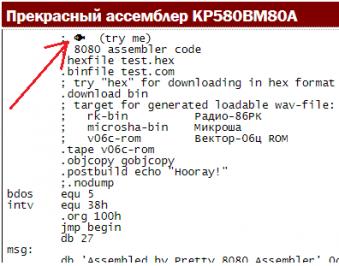

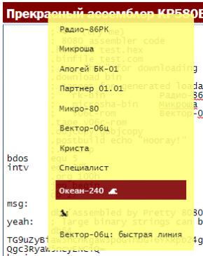

    Благодаря svofski в "Прекрасном Ассемблере 8080" появилась рыба для "Океана-240":
    https://svofski.github.io/pretty-8080-assembler/
    Нужно ткнуть в значок рыбы:
Название:	ocean fish 1.jpg
    И в открывшемся безбрежном море возможностей выбрать нужноэ:
Название:	ocean fish 2.jpg

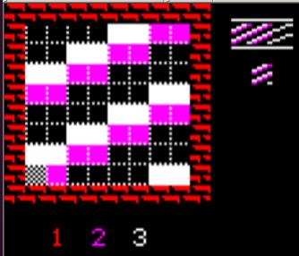

    Под впечатлением от редактора шрифтов ZNG набросал примитивный редактор битмапов 8x8:
    Стрелки - перемещение курсора
    1, 2, 3 - поставить точку соответствующего цвета
    0 - очистить точку
    Z - очистить битмап
    F - сменить цвет переднего плана, B - фона
    ESC - выход
    Исходники здесь: https://github.com/timtashpulatov/ok...aster/graf.asm
    Можно сразу открыть в "Прекрасном ассемблере": https://svofski.github.io/pretty-808...aster/graf.asm

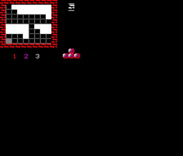

    Микроапдейт:
Название:	Screenshot from 2019-01-24 00-08-57.jpg
    - Переход к предыдущему/следующему битмапу по кнопкам < и >
    - Клипборд по кнопкам C и P
    Этот пользователь поблагодарил tnt23 за это полезное сообщение:
    yevrowl(25.10.2025)

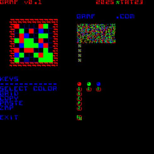

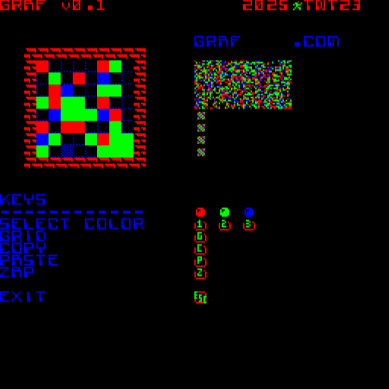

    По умолчанию Редактор графики (?) GRAF 0.1
    Добавил поддержку файлов, мигающий курсор, немного eye candy
    Эти 3 пользователя(ей) поблагодарили tnt23 за это полезное сообщение:
    puller(25.10.2025), svofski(25.10.2025), yevrowl(25.10.2025)

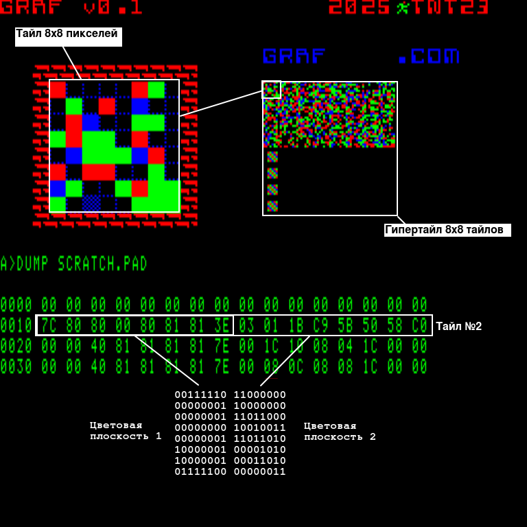

    Свалка информации по GRAF
    • Рабочее поле (слева) - тайл 8 на 8 пикселей. Каждый тайл занимает в памяти последовательно 16 байт: 8 байт первого цветового плана, 8 байт второго цветового плана
    • Тайлы хранятся в памяти последовательно друг за другом
    • Превью (справа) - отображение тайлов, как они лежат в памяти, в графическом виде. В строке выводится 8 тайлов, в следующей строке следующие 8, и так далее. Таким образом, превью есть квадратный гипертайл из 64 битмапов (зачем я это все пишу?)
    • В один 128-байтовый сектор CP/M свободно входит 8 тайлов, или 1 строка гипертайла
    • 8 строк гипертайла займут, соответственно, 8 секторов
    • При запуске с именем файла в качестве параметра 8 секторов файла будут загружены в рабочую область редактора с адреса 4000h. Имя файла будет отображено in big friendly letters над превью, на манер МЕНЕ ТЕКЕЛ ФАРЕС
    • При запуске без параметров редактор не очищает рабочую область, что в большинстве случаев удобно. При этом в качестве имени файла будет использовано волюнтаристски выбранное SCRATCH.PAD
    • При выходе редактора по кнопке ESC будет предложено сохранить рабочую область в файл
    • Для демонстрации можно запустить GRAF.COM с параметром GRAF.COM и насладиться богатым внутренним миром бинарника (точнее, только первых его 8 секторов)
    • Для редактирования соседних тайлов используем кнопки <, >, Q, A. Превью при этом скроллится не самым удачным образом, всегда фокусируясь на активном тайле в левом верхнем углу. Я подумываю использовать кнопку TAB для переключения между рабочим полем и превью, но это как-нибудь потом
    • Так же на потом отложено перемещение к соседним битмапам просто попыткой сместить курсор за пределы рабочего поля Done
    • В тот же бэклог занесено отображение кромок соседних битмапов вокруг рабочего в каком-нибудь полупрозрачном виде, вместо унылой кирпичной стены
    Накидал вот слайд для визуалов вроде себя
    Последний раз редактировалось tnt23; 30.10.2025 в 15:07. Причина: черт знает зачем движок форума пережимает картинки в нечитаемые пятна

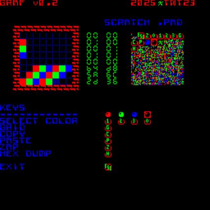

    По умолчанию GRAF v0.2
    Добавил hex dump редактируемого блока 8х8, в перспективе отключаемый кнопкой H.
    Первая колонка - 8 байт первого плана, вторая колонка - 8 байт второго плана.
