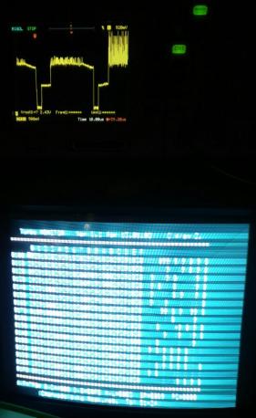

    Картинка Для Привлечения Внимания: так выглядит "Турбо-Монитор" на студийном мониторе Sony PVM-14.

    А так ли он студиен этот твой Сони ПВМ-14?
    28.03.2006
    2,788
    584
    202
    139 сообщений
    На этом же мониторе BBC Micro показывает шикарно.
    HardWareMan
    Ну, у меня 32ВТЦ шикарно показывает Денди и Спецтрум. Так что тоже не показатель.
    В любом случае, в строке нет задней площадки.

    А как 32ВТЦ показывает "Океан"?
    Про заднюю площадку вот мне тоже показалось странновато.

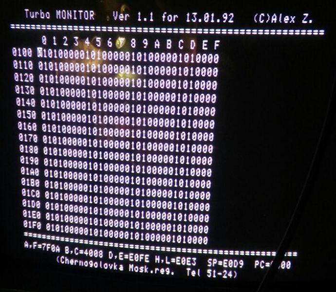

    Так-то, если резисторы R19-R21 выкрутить в ноль, картинка становится более-менее пристойная (режим 512x256 моно).
    В схеме косяк, видеовыход нужно промоделировать и скорректировать и саму схему и номиналы деталей.
    Если в лом, то можно позаимствовать подобные схемы из новых клонов БК-0011М и Спектрума Профи

    Проверил схему на соответствие журнальной, полностью совпадают.
    Проверил на собранной плате(старой), там все тоже соответствует схеме и номиналы стоят как в схеме.
    Я планирую подключать EGA монитор, поэтому после ПЗУ пока не ставлю ничего.
    Новую плату не допаял, жду детали, вот придут тогда и проверим выход на этот монитор.
