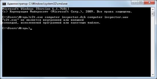

    Спасибо огромное, делаю все как вы написали и опять ничего не выходит. Нажмите на изображение для увеличения.

    А программа c2t у вас точно находится в c:\users\игорь ?
    А еще, пробелов в именах файлов быть не должно или их надо взять в “кавычки” в командной строке.

    Все получилось, завтра попробую записать. Спасибо!!!
