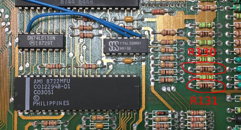

    И возвращаемся к началу - как бы найти на плате резисторы R130 и R131 по 100 Ом? Ну и до кучи конденсаторы С303 и С304 по 27 пФ.
    02.03.2017
    г. Пермь
    14
    Склоняюсь к мнению, что R130 и R131 физически на плате отсутствуют, т.к., допустим, между R84 и С78 должен быть R131 100 ом, а его нигде на плате нет, да и омметр 0 показывает.

    Я отметил расположение резисторов R130 и R131 на плате.

    К сожалению, у меня другая версия платы

    Да, борд другой, вижу что резисторы все на месте.
    Демонтируйте битый чип POKEY, его все равно нудно менять и все сразу начнет звониться.
