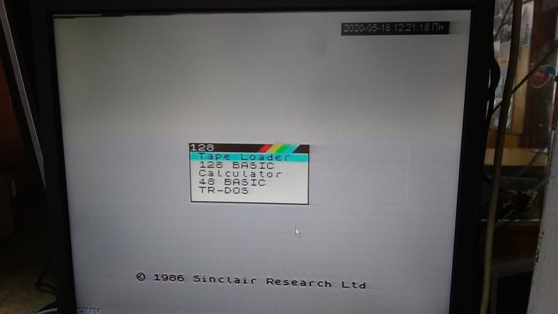

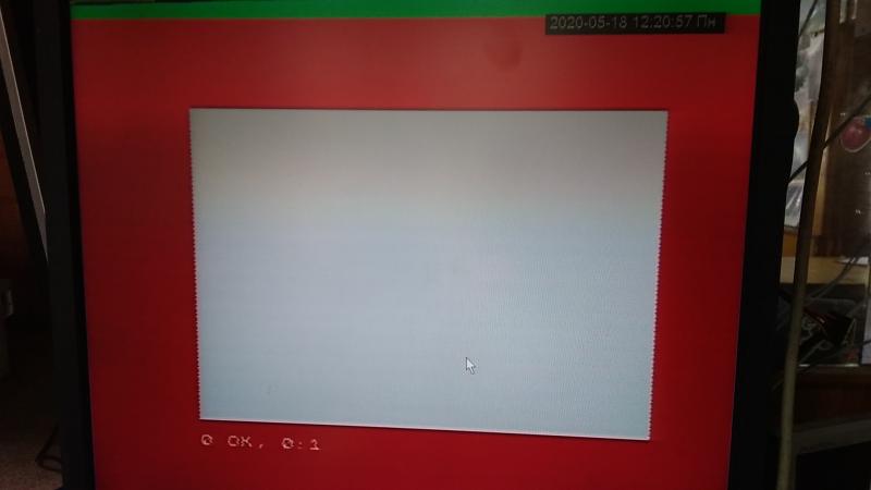

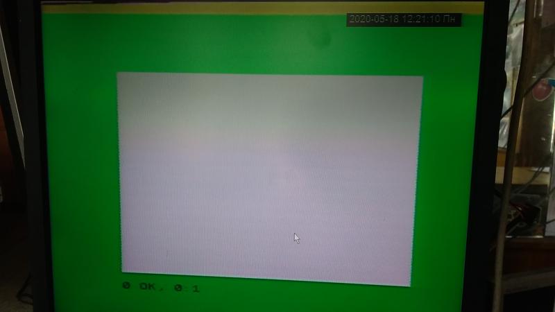

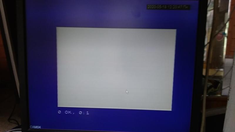

    Всем привет!
    Это мой первый пост на форуме, хотя этой мой третий спек, и вот с такой проблемой:
    Пентагон 128 , видимо классика 1991 г. (плата by Mick, 2015, синяя) без AY.
    Все четко работает, и тесты идут. Но проблема в некой зеленой или желтой полосе, сверху экрана на бордюре.
    Если бордюр синий, белый или черный, то полосы нет. Это я заметил при первой загрузки программ
    с ленты, что изображение рвется по горизонтали, при появлении полосок загрузки на бордюре. После загрузки
    изображение не дергается. При загрузке с флопа, экран никогда не дергается как с ленты.
    При работе программ картинка четкая.
    Фото прилагаю.
    При подключении к LCD телеку - изображение дергается сильно по горизонтали, как сбой синхры.
    Через видеорегистратор подключаю на VGA монитор, то он терпит и кажет.
    Пробовал отключать RGB по одному - все равно есть полоска. Смотрел RGB сигналы осциллографом,
    на предмет лишнего импульса - ничего не обнаружил, либо он сливается с информацией.
    Кадровые и строчные сигналы красивые, вообще четко всё.
