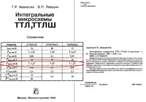

    Выходной нагрузочный ток 155ЛА12 порядка 40 ма на элемент
    Удивите, покажите скан справочника.
    Под рукой есть скан 531ЛА16 с параметром I1 вых |1ма| , те же шары только в профиль , пойдет ? И вы точно знаете и применяли , или почитали и поспорить ?

    Под рукой есть скан 531ЛА16 с параметром I1 вых |1ма| ... пойдет ?
    Действительно у 531ЛА16 выходной ток в единице 40 мА. Но мы-то говорим о 155(555)ЛА12. Так, что извините, но не пойдет.
    И все же чтобы не быть голословным покажите скан справочника, в котором выход 155ЛА12 обеспечит 40 мА.

    r3d, ЛА12 помнится по КЗ допускает то ли 60 то ли 70 ма по выходу , и не горит. По мощности она под 300 мвт. нижнее номинальное напряжение (1) 2в. , уже из этого имеем больше 100 ма. на микру.
    Справочник , покопаю , если остался , уже были тут терки по теме ла12 )
    Точно ,самое простое , элементы с повышенной нагрузочной способностью минимум в три раза по току.
    PS r3d, завтра на свежую голову разрисую выход пентагона , для любителе четкой статистики , с точки зрения всех напряжений и токов согласно ТТХ ЛА12. Создатели там все четко рассчитали , а не - сойдет домашнего использования)
    Типовое значение выходного тока в единице для 155(555) серии – 0,4 мА. Для элементов с повышенной нагрузочной способностью – 0.4 х 3 = 1.2 мА.
    Кстати, выходной ток 155ЛА12 можно пересчитать через входные токи и коэффициент разветвления, который для 155ЛА12 равен 30. Входные токи 155 серии 0.04 мА, т.о. 0.04 х 30 = 1.2 мА.
