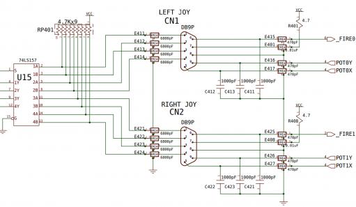

    Хотел спросить если кто то в курсе , у амиги есть внутренняя подтяжка по кнопкам мыши ? ,я перестраховался и поставил свою.
  8. #97
    28.03.2006
    2,788
    577
    202
    139 сообщений
    Есть:
