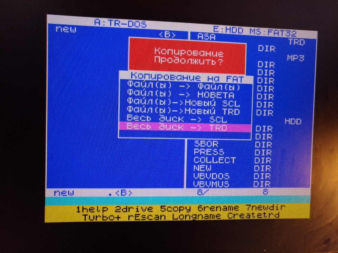

    Цитата Сообщение от Yprit Посмотреть сообщение
    И о каком образе речь?
    Порядок действий для изи работы:
    1) В эвоРесет идем в Services и форматируем образ (виртуальный диск имитирующий физическую дискету) на 640 кб
    2) Идем в бэйсик, программируем и там сохраняем программу на наш отформатированный диск
    3) Идем в Fatal или WildCommander и работаем с нашим диском
    Например в Фатале по пунктам:
    -Прямое копирование файла (нашей программы например) на винт/sd
    -Копирование в хобета (устаревший формат)
    -Копирование на hdd|sd с созданием образа диска scl или trd (не помню чем последние 2 пункта отличаются)
    Образ диска нужен для работы с эмуляторами и на Эве, все они хранятся в scl|trd|fdi и т.д

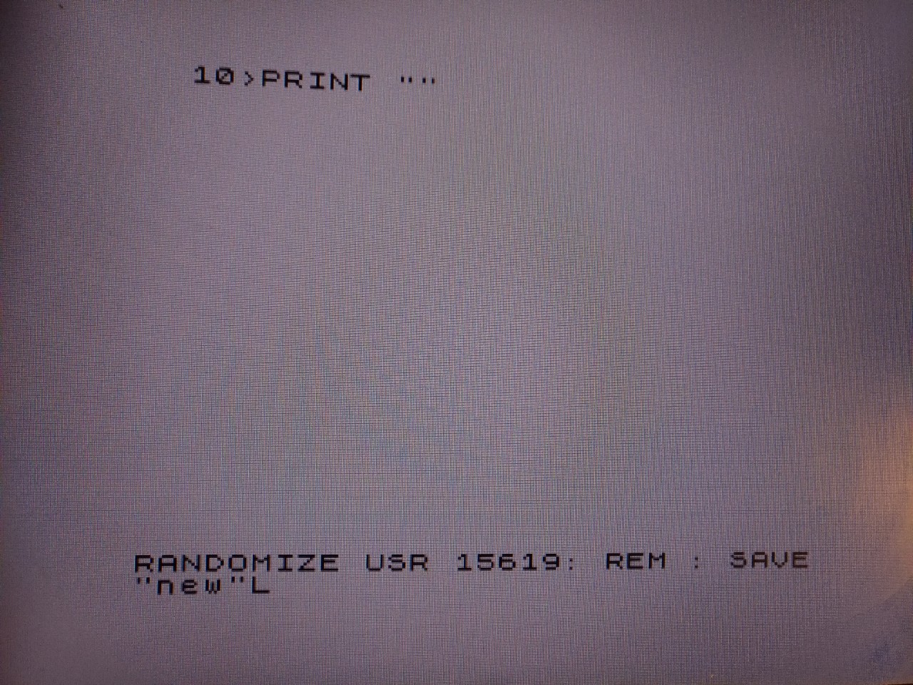

    С TR-DOS'ом в целом вроде разобрались...
    Еще такой момент: при попытке вставить в программу загрузку другой программы через RANDOMIZE USR 15619: REM: LOAD [или RUN] "program" получаю сообщение C Nonsense in Basic, строка преобразуется в RANDOMIZE USR 15619: REM: RUN RUN UNUNUNUNUN (и так одну-две строки), с LOAD аналогично. Причем в Бейсике 48 и на эмуляторах все в порядке. Что я делаю не так?
    А ты ее в 128 вставляешь? Попробуй в 48 вставлять. T, CAPS+SYMBOL, L, 15619:E:J"program"
    Да, в 128. В 48 вставлял, работает. Но мне как-то больше 128 нравится, а постоянно переключаться не очень удобно...
