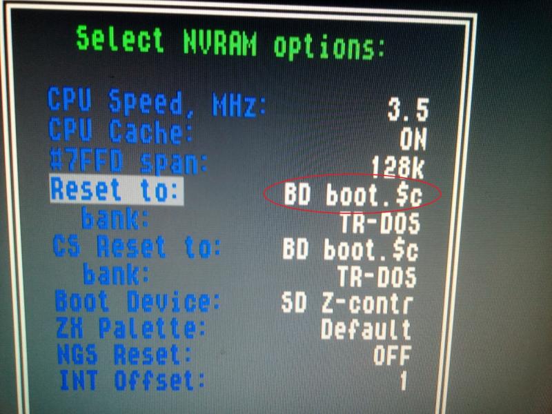

    Цитата Сообщение от Yprit Посмотреть сообщение
    Понятно, значит, не перепрошит.
    Чей скриншот? Надпись TS&BASE_VDC2 видим? Значит прошито!
    Дави Ctrl+Alt+F12. boot.$c (и папку wc с ёё содержимым) запиши в корень SD карты.

  10. #69
    26.09.2015
    г. Пермь
    73
    Вообще то все работает и на более старой прошивке : https://youtu.be/r-P9E0RM-iE
    Для чистоты попробуй ее прошить ZXEvoTS&BASE 12.04.2016
    Если не заработает, то возможно проблемы в самой еве.. глюки из за железа бывают разные.
    Прошит. Переключись на TS-Conf, зайди в сетап (Shift+F12) и в строке Reset to: выбери BD boot.$c
    Предварительно убедившись конечно, что wc и загрузчик записаны в корень карты как положено.
