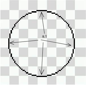

    Шаг 1.
    На первом Шаге все просто. Рисуется круг в сетке знакомест так
    чтобы его края попадали как раз на границу знакомест. Смотри n.1
