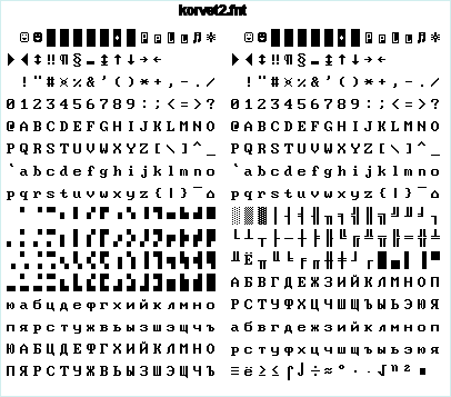

    Как известно, в Корвете есть две половинки символов знакогенератора:
    Символы из первой половинки вывести в бейсике очень легко:
    PRINT CHR$(код от 32 до 255)
    Вопрос: можно ли как-то из бейсика переключиться на вторую половину знакогенератора? Может есть какие-нибудь управляющие символы или может возможно записать через POKE бит по какому-нибудь хитрому адресу для переключения?

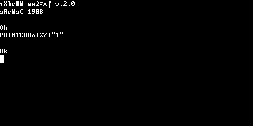

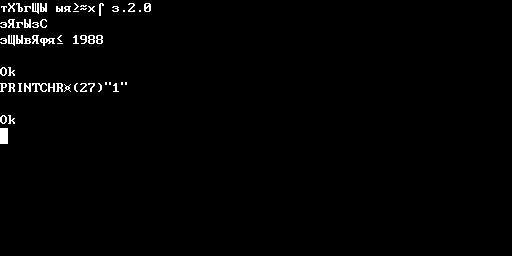

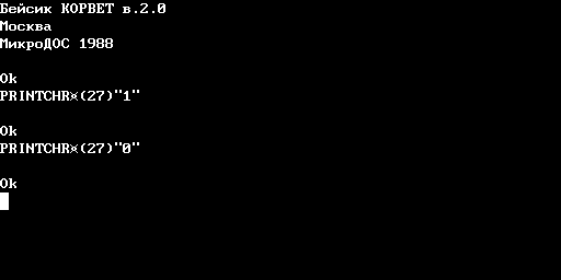

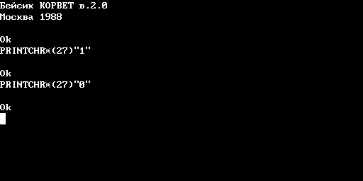

    Цитата Сообщение от Serebriakov Посмотреть сообщение
    Ни в дисковом, ни в пзу-шном Бейсике 2.0 такой способ почему-то не заработал.
    Могу только привести скриншоты из emu

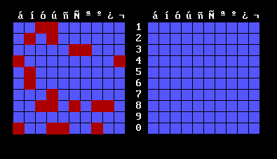

    Как в графическом режиме вывести текст в нужном месте экрана? Не через LOCATE. То есть, не в определенном знакоместе, а привязать его к определенной точке экрана. Через LOCATE получается слишком дискретно, по высоте с шагом в 16 точек, а мне нужно 12. У Корвета слишком мало строк, всего 16, в то время, как у Суры - 24.На Суре я писал что-то вроде PRESET (120,50):PRINT"текст", и текст начинался от точки 120,50. Здесь это не проходит, текст всё равно выводится от левого края и по высоте с шагом 16 точек.
    Короче, я делаю игру "Морской бой", вернее, адаптирую c Q-Basic (в котором я написал её ещё в 90-х). Два игровых поля - корабли противника и свои, между полями нужно написать цифры 1-9, 0, как на картинке:
    B Q-Basic'e клетки имеют размер 16х16 точек, на Суре - 8х8. А на Корвете приходится делать их 16х12, чтобы они были квадратными. А шаг текста по высоте 16 точек, цифры "убегают" вниз. Вроде, можно написать PRINT AT(координаты), но я не помню синтаксиса. В книге про Корвет я такого не нашёл.
