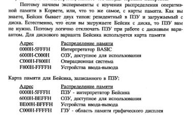

    Лежали у меня четыре кассеты для Корвета. Я думаю, о них тут все в курсе. Лежали себе и лежали. Красивые! Благодаря проснувшейся у меня ностальгии по тёплому аналоговому звуку, появилась возможность не только любоваться этими кассетами (точнее, их обложками), но и дать их послушать Корвету. Я загружал программы и тут же сохранял их на дискету. Но вот, незадача. Когда я стал их запускать, выяснилось, что ни в одной программе не работает управление курсорными стрелками. Либо никакой реакции на эти клавиши, либо печатаются кракозябры. А так же программы в машинных кодах не запускаются по команде LOAD"CAS:...",B,R. Загружаются, а дальше или ничего не происходит, или происходит выход в СР/М.
    Но при этом в ПЗУ-шном Бейсике всё прекрасно работает, программы в кодах нормально запускаются. В ПЗУ у меня Бейсик 1,1. Дисковый - 2,0. На кассетах написано: "Язык программ - Бейсик вер. 1,1. Может ли дело быть в этом? Я думал, здесь есть обратная совместимость. Нашёл дисковый Бейсик 1.0, надо будет проверить на нём.
    Попробовал Бейсик 1,0 с диска - тоже не работает. Так в чём дело??
    Последний раз редактировалось Arix; 11.08.2024 в 15:56.
    Бейсик 1.1 на ОПТС 1.1? Возможно, дисковый 2.0 не очень совместим с ОПТС 1.1...
    Ой... А LOAD"CAS:...",B,R (собственно LOAD"CAS) в дисковом работает?
    Ага-а.. Значит работает. Может в ПЗУ-шном и дисковом конфигурации памяти разные?
    Проверил, действительно разные.. ОПТС 2.0:
    Бейсик 2.0 (ПЗУ):
    команда: PRINT HEX$(PEEK(&HF703))
    результат: 40
    (BASIC EQU 40H ; ПЗУ 24к, ОЗУ с 6000 по F7FF, область УВВ с F800 по FFFF)
    Бейсик 2.0 (CP/M-80 v.2.2, BIOS v.2.1):
    результат: 1C
    (ODOSA EQU 1CH ; Конфигурация для ОС CP/M: озу с 0 по F7FF, область УВВ с F800 по FFFF)
    Вот, я так и подумал.
    Сам Бейсик - одинаково. А вот, устройства ввода-вывода - по разному. Видимо, в этих программах используется прямое обращение к ним. Теоретически, можно изменить адреса, но нужно знать, на какие. И как же дисковый Бейсик работает без ГЗУ?
    Прикрепленное изображение получается очень мелким, продублировал на ibb:
    Последний раз редактировалось Arix; 14.09.2024 в 12:32.
