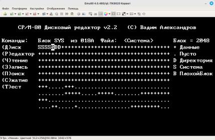

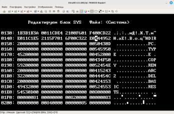

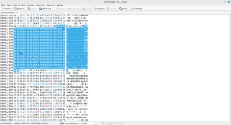

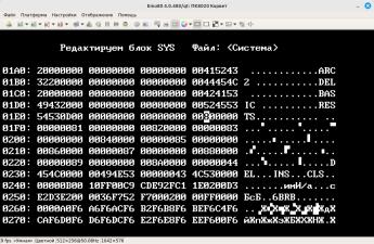

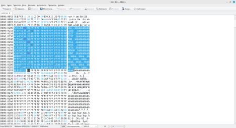

    Можно и так:
    Запускаем DE2:
    Открываем 5-й блок (клавиша TAB - переключение между HEX и KOI8) и правим вручную:
    А можно и так: скопировать 244 байта (обе таблицы) из образа в образ; или выборочно: первые 160 байт - функциональные, дальше 84 байта - дополнительные.
    (Файл rom1.bin из эмулятора Emu80):
    Каждая последовательность ограничивается байтом 00h!!!
