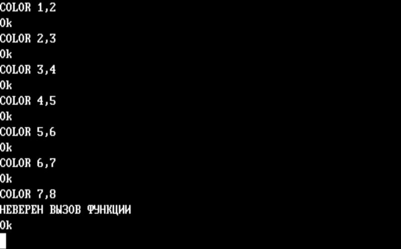

    Question
    Как поменять цвет шрифта и экрана?
    Вывод картинки на экран осуществляется накладыванием содержимого АЦЗУ (алфавитно-цифрового запоминающего устройства) с помощью знакогенератора и содержимого ГЗУ (графического запоминающего устройства).
    АЦЗУ монохромное, имеет только атрибут инверсии символов.
    Оператор COLOR устанавливает цвета по-умолчанию для графических операторов: первый параметр - цвет переднего плана (для PSET, LINE, CIRCLE, ....), второй параметр - цвет фона (устанавливатся по PCLS - очистить графический экран).
    Без "финтов ушами"? Никак. Можно, правда, играясь с таблицей LUT.
