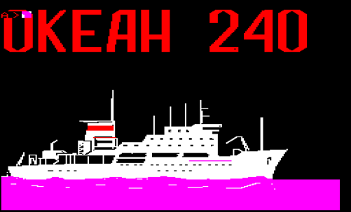

    b2m, небольшой оффтопик: по-моему, в эмуляторе неправильно отображаются цвета:
