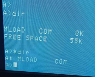

- встроенных команд 6 ($DIR, ERA, TYPE, SAVE, REN, USER), к имени команды DIR добавлен доллар. Интересно, будет ли работать, если написать $DIR

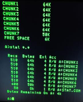

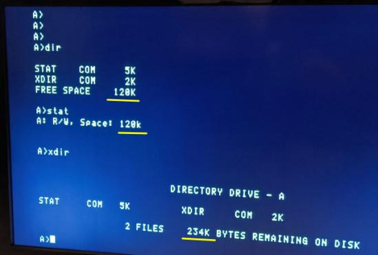

При прописанных в DPT для квазидиска А: 447 1-килобайтных блоках имеем следующую картину:
Встроенный DIR пропатчен показывать 448К свободных, но записать очередной CHUNK5 весом 64К не получается. На диске образуется его обрезок весом 32К и выдается сообщение NO SPACE.
Внешняя команда STAT, по-видимому, показывает более похожий на правду результат.
Есть подозрение, что для размеров квазидиска более 192К (а конкретно DSM больше 256К) нужно переходить на другой размер BLS (2,048 байт) и, соответственно, указывать BSH = 4 и BLM = 15, ну и EXM = 0.
Собственно, как это и сделано для дискет:

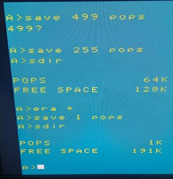

Прописываем BSH=4, BLM=15, EXM=0, DSM=223:Код:DPB_2_rom_Double d9cd 24 00 dw 36 SPT Number of 128-byte Sectors Pe d9cf 04 db 4h BSH Block Shift. 3=1K, 4=2K, 5=4K d9d0 0f db Fh BLM Block Mask. 7=1K, f=2K, 1f=4K d9d1 00 db 0h EXM Extent Mask d9d2 67 01 dw 359 DSM Number of blocks on disk - 1 d9d4 7f 00 dw 127 DRM Number of directory entries - 1 d9d6 c0 db C0h AL0 Directory allocation bitmap, d9d7 00 db 0h AL1 Directory allocation bitmap, d9d8 20 00 dw 20h CKS Checksum vector size, 0 for a d9da 00 00 dw 0h OFF Offset, number of reserved tr
Забиваем квазидиск мусором (SAVE позволяет сохранять в файл максимум 255 блоков):
