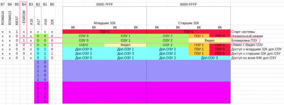

    Смотрю конфигурацию:
    mem : Memory {
      size=20000
      frame[0].size=8000
      frame[1].size=10000
    Полное отключение ПЗУ в нулевой странице не поддерживается?
    И если хочется добавить поддержку 256К, то нужно просто дописать frame[2] и frame[3]?
  9. #18
    24.01.2008
    Уфа
    3,930
    107
    291
    217 сообщений
    Полное отключение ПЗУ, судя по конфигу, это страница 1
    mm : MemMap {
      map[0][0000-7FFF]=mem.frame[0]
      map[0][8000-BFFF]=mem.frame[1][8000]
      map[0][C000-DFFF]=cpm
      map[0][E000-FFFF]=bios
      map[1][0000-7FFF]=mem.frame[0]
      map[1][8000-FFFF]=mem.frame[1][8000]
      map[2][0000-DFFF]=bios
      map[2][E000-FFFF]=bios
      map[3][0000-DFFF]=bios
      map[3][E000-FFFF]=bios
      initpage=3
    ppaC0 : K580ww55 {
      portA=vid.scroll.y
      portB[0-3]=mem.frame[0].page
      portB[1-3]=mem.frame[1].page
      portB[4-5]=mm.page
      portC=vid.scroll.x
    Несколько "хитро" сделано переключение страниц ОЗУ (отмечено золотисто-берёзовым), но (видимо) так надо было.
    Достаточно просто увеличить размер ОЗУ size=40000, количество бит порта конфигурации позволяет.
  10. #19
    28.03.2006
    2,788
    584
    202
    139 сообщений
    Вроде нет, отключить ПЗУ можно и в странице 0 (первые 64 килобайта), выставив бит ~ENROM в единицу:
    Синтаксис mmap я как-то не в силах постичь.
  11. #20
    24.01.2008
    Уфа
    3,930
    107
    291
    217 сообщений
    Не парься, всё сконфигурировано как у тебя на картинке. Сложность была в том, чтобы в области 8000-FFFF младший бит B0 не переключал страницы, пришлось сделать окно в 64Кб (которое frame[1]) переключаемое только битами B3-B1.
    Слово "страница" мы с тобой, по-моему, понимаем по-разному.
    И да, биты B5,B4 (REST, ~ENROM) в конфиге используются вместе, формируя номер карты памяти от 0 до 3. Именно это я назвал "страницей".
