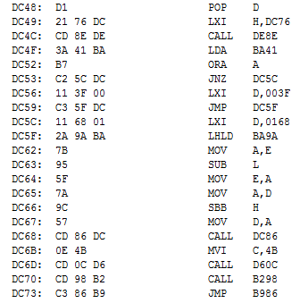

    svofski, не далее как вчера скачивал и задумчиво глядел в PLM. Океанский CCP имеет отличия, начиная с команды DIR и заканчивая READ и WRITE.
    Поправил 2 байта в BIOS и 1 байт в DPB:
    (Фон цвета тины морской)
    Увеличить размер диска можно подправив байт 3Fh на 7Fh в ПЗУ cpm80.bin по адресу 1796h.
    Пробовал получить кваз на 192К (ок, на 191) методом правки 3Fh на BFh - нет, что-то не срастается.

    из-за неверной адресации сидеть поверх тех двух файлов по 32Кб
    Не, я смотрел куда записалось, у меня было 21000h, т.е. после границы памяти 128Кб
    Не забыл ANI 7 сделать? 192Кб это страницы 2-7, т.е. до ADI 2 это будет 0-5.
    А чёрт. Точно!
