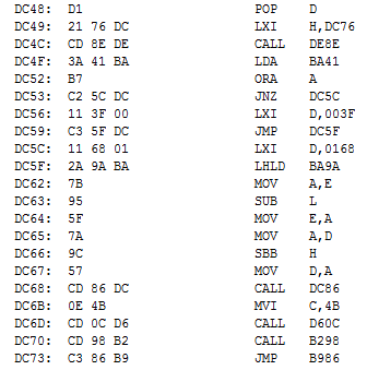

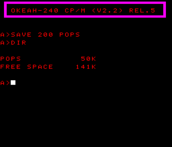

    В штатной команде DIR размер квазидиска жестко прописан по адресу DB29h (для версии CP/M REL.5). Чтобы DIR рапортовала размер правильно, туда следует прописать то же значение, что и в DPB (https://zx-pk.ru/threads/29823-potro...l=1#post991122).
    В REL.7 чуть иначе (DC57h):
    Кстати, для дисковода B: там прошит размер 360К.

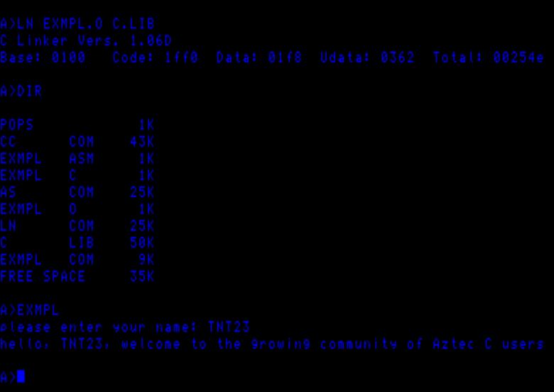

    Еще бы надыбать маленькую утилитку под CP/M, способную посчитать CRC или как-нибудь еще уникальность для произвольного файла
    CRC.COM из дистрибутива Aztec C. например.

    Ух ты, ты освоил Aztec C?
    Да, у меня такое ощущение, что мы с ним старинные знакомые. Смог собрать hello.c в 9 килобайт, а с либой Tiny аж в 2 килобайта.
    На квазидиске работает быстро, каких-нибудь полторы минуты компиляция, ассемблирование и линковка.
