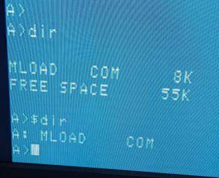

    (обожаю эксгумировать лежалые топики)
    встроенная команда DIR, которую они подправили, чтобы она размер свободной области выдавала
    Пришлось вспомнить, как работать с ghidra (спойлер: весьма комфортно) и заново отдизелить океанские MONITOR, BIOS, BDOS и CCP.
    Монитор (0xe000-0xffff) после минимальной инициализации смотрит, прошит ли CPM (0xc0000-0xdfff), и передает управление загрузчику по адресу 0xd600.
    Загрузчик немножечко колдует, затем копирует CCP из ПЗУ (0xc000-0xc809) в RAM по адресу 0xb200, куда после недолгих раздумий прыгает сам.
    CCP почти один-в-один соответствует исходникам CP/M 2.2, за несколькими мелкими исключениями:
    - процедура проверки серийного номера на месте, но аварийный выход из нее забит NOP-ами
    - встроенных команд 6 ($DIR, ERA, TYPE, SAVE, REN, USER), к имени команды DIR добавлен доллар. Интересно, будет ли работать, если написать $DIR
    - после адресов обработчиков встроенных команд обычно идет адрес обработчика транзитных команд userfunc. В нашем случае там вбит адрес обработчика дополнительных команд из ПЗУ CP/M (0xdb00)
    - каковой добавляет еще 4 встроенные команды (DIR, READ, WRITE, EXIT). Ну и в конце ссылается обратно на штатный обработчик userfunc (0xb8a5).

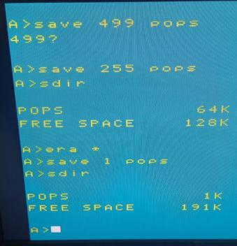

    В версии "ОКЕАН-240 CP/M (V2.2) REL.8'" DPT длиной 57 байт (три DPB по 19 байт каждый) копируется загрузчиком из ПЗУ с адреса 0xd9f8 в ОЗУ по адресу 0xbade.
    DPB 1 задает параметры RAM-диска А: (192 блока по 1К), итого 192К.
    DPB_1_rom                                 XREF[1]:   ram:d715(*)
    ram:d9af 10 00 03          struct
                   07 00 bf
                   00 1f 00
    ram:d9af 10 00         dw       16             SPT      Number of 128-byte Sectors Pe  XREF[1]:   ram:d715(*)
    ram:d9b1 03            db       3              BSH      Block Shift. 3=1K, 4=2K, 5=4K
    ram:d9b2 07            db       7h             BLM      Block Mask. 7=1K, f=2K, 1f=4K
    ram:d9b3 00            db       0h             EXM      Extent Mask
    ram:d9b4 bf 00         dw       191            DSM      Number of blocks on disk - 1
    ram:d9b6 1f 00         dw       31             DRM      Number of directory entries - 1
    ram:d9b8 80            db       80h            AL0      Directory allocation bitmap,
    ram:d9b9 00            db       0h             AL1      Directory allocation bitmap,
    ram:d9ba 08 00         dw       8h             CKS      Checksum vector size, 0 for a
    ram:d9bc 00 00         dw       0h             OFF      Offset, number of reserved tr
    DPB 2 и 3 для дисков B: и C: определяются в зависимости от плотности как 180 или 360 блоков по 2К, итого 360К или 720К.
    d725 21 26 bb          LXI       HL,DPB_2
    d728 0e 0f             MVI       C,15
    d72a 11 dc d9          LXI       DE,DPB_2_rom_Single
    d72d 3a 48 d6          LDA       (Drive_B)
    d730 fe 01             CPI       0x1
    d732 ca 38 d7          JZ        LAB_ram_d738
    d735 11 cd d9          LXI       DE,DPB_2_rom_Double
    Я не прошивал соответствующую версию BIOS, поэтому стартовый экран выглядит забавно. Встроенная команда SDIR исправно поддерживает 192К рам-диска, уж не знаю, подсчитывает или захардкожено, как в ранних версиях.

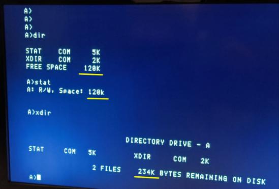

    Взял на посмотреть Rel.6. Подправил константы в DPB и у встроенной команды DIR для 128К.
    Но как XDIR умудряется нащупать 256К?

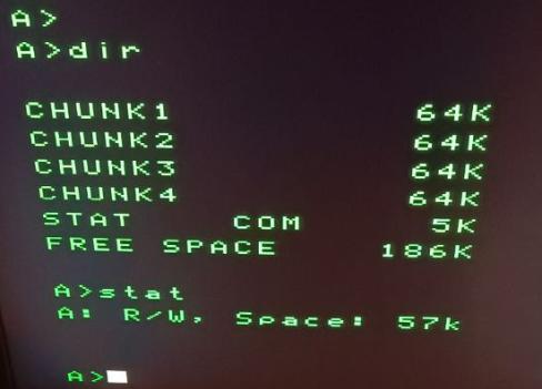

    При прописанных в DPT для квазидиска А: 447 1-килобайтных блоках имеем следующую картину:
    Встроенный DIR пропатчен показывать 448К свободных, но записать очередной CHUNK5 весом 64К не получается. На диске образуется его обрезок весом 32К и выдается сообщение NO SPACE.
    Внешняя команда STAT, по-видимому, показывает более похожий на правду результат.

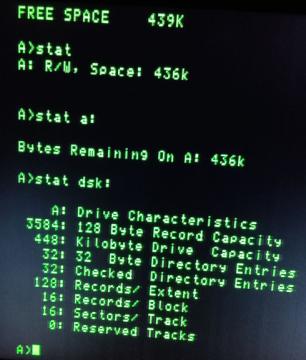

    Есть подозрение, что для размеров квазидиска более 192К (а конкретно DSM больше 256К) нужно переходить на другой размер BLS (2,048 байт) и, соответственно, указывать BSH = 4 и BLM = 15, ну и EXM = 0.
    Собственно, как это и сделано для дискет:
    DPB_2_rom_Double
    d9cd 24 00         dw       36             SPT      Number of 128-byte Sectors Pe
    d9cf 04            db       4h             BSH      Block Shift. 3=1K, 4=2K, 5=4K
    d9d0 0f            db       Fh             BLM      Block Mask. 7=1K, f=2K, 1f=4K
    d9d1 00            db       0h             EXM      Extent Mask
    d9d2 67 01         dw       359            DSM      Number of blocks on disk - 1
    d9d4 7f 00         dw       127            DRM      Number of directory entries - 1
    d9d6 c0            db       C0h            AL0      Directory allocation bitmap,
    d9d7 00            db       0h             AL1      Directory allocation bitmap,
    d9d8 20 00         dw       20h            CKS      Checksum vector size, 0 for a
    d9da 00 00         dw       0h             OFF      Offset, number of reserved tr
    Прописываем BSH=4, BLM=15, EXM=0, DSM=223:

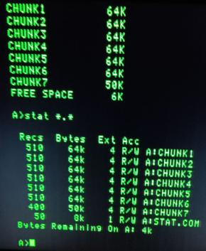

    Забиваем квазидиск мусором (SAVE позволяет сохранять в файл максимум 255 блоков):
