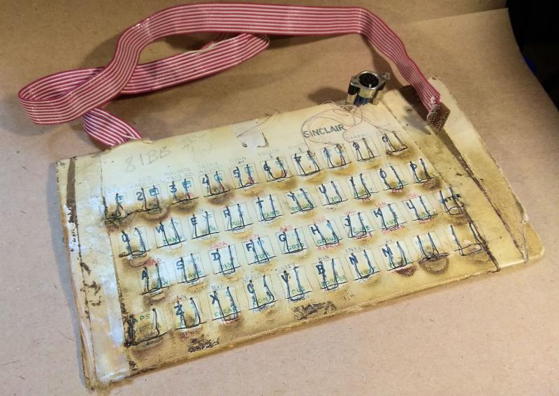

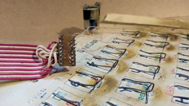

    С сегодняшней точки зрения все это выглядит как закат солнца вручную.. Но были и плюсы - набрав однажды с тумблеров 2К монитор для Микро-80, запомнил двоичную систему навсегда
    Очень трудно было с доставаемость всего. Даже кнопки для клавиатуры не так просто было найти, не говоря уже про микросхемы. Процессор для первого в Брянске спектрума одолжили ребята с рязанского завода САМ (это был чип от MOSTEC, запомнилось почему-то). Потом пришлось его вернуть. А печатную плату привезли из Вильнюса (вариант "Сантака", с тремя рядами памяти).
    Вот клавиатура для спектрума тех времён. Слабонервным не смотреть
