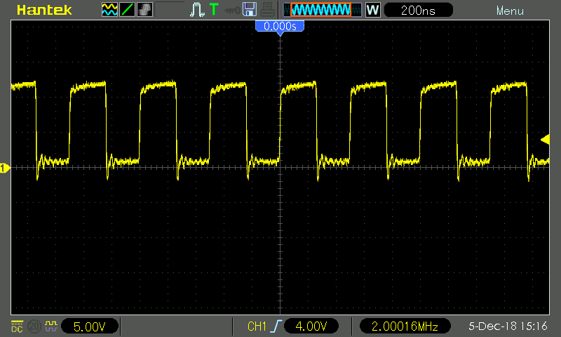

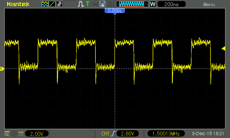

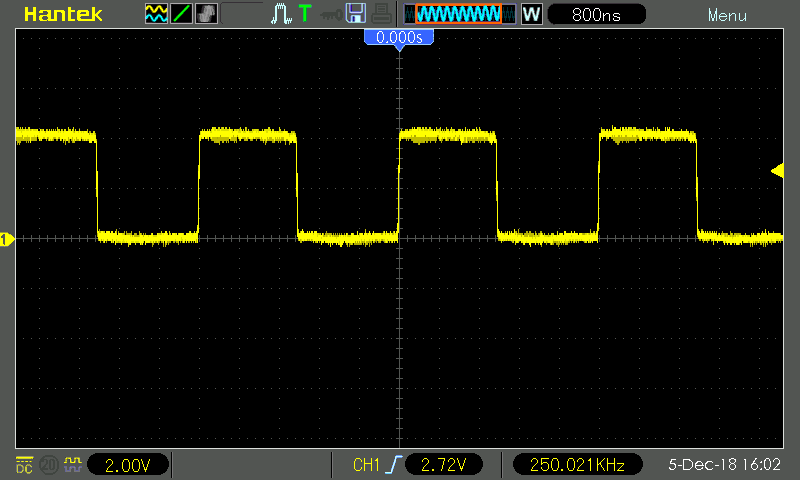

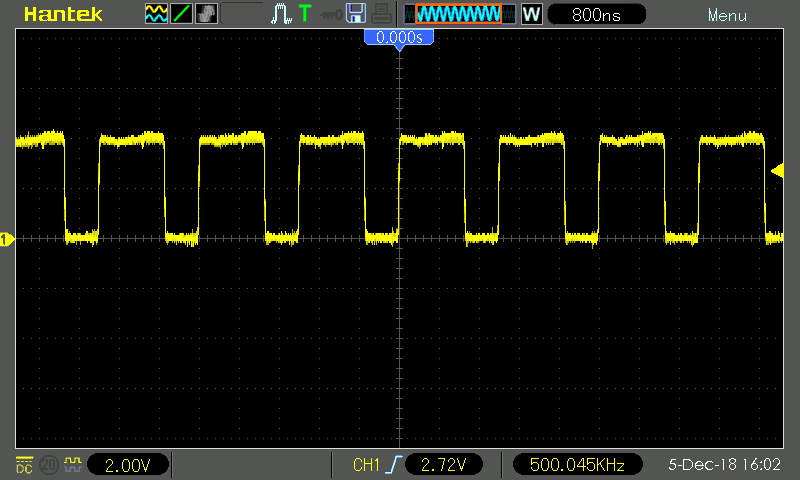

    Осциллограммы тактовых сигналов:
    F1 (ВМ80, нога 22): Нажмите на изображение для увеличения.
    F2 (ВМ80, нога 15): Нажмите на изображение для увеличения.
    F3 (ВГ75, нога 30): Нажмите на изображение для увеличения.

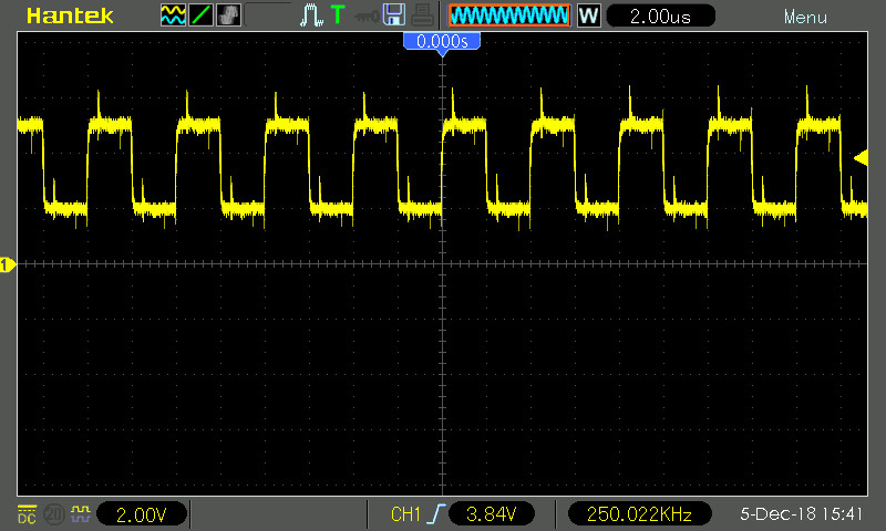

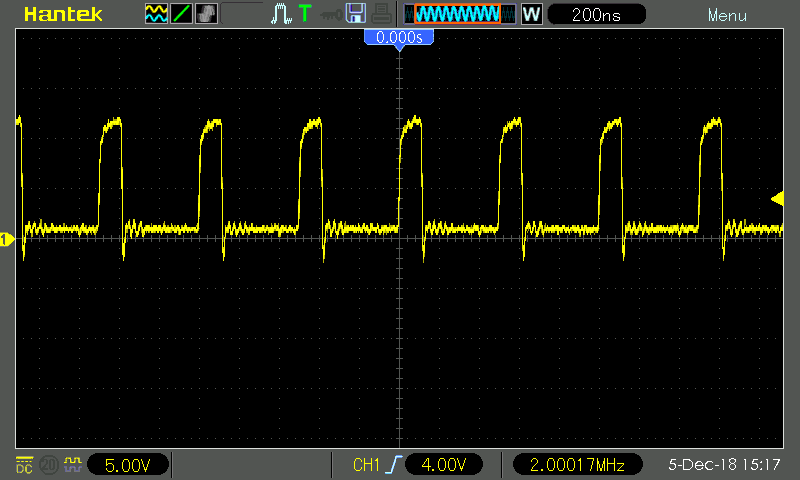

    Синхровыводы ВГ75:
    HRTC (ВГ75, нога 7): Нажмите на изображение для увеличения.
    VRTC (ВГ75, нога 8): Нажмите на изображение для увеличения.
    ВМ80 умеренно теплая, но не горячая (ощущается пальцем)
    ВГ75 чуть прохладнее. Остальные корпуса практически холодные.
    UPD: Осциллограмма на базе VT1: Нажмите на изображение для увеличения.
    Ощутимо теплые (немного горячее, чем ВМ80) D15 (ИР12) и D14 (РТ5)
    C45 и C46 по видеовыходу заменил на новые - ничего не изменилось.
    Разъем X6 прозвонил, перемычки в порядке.
    Довольно странно. Скажите, F1 действительно должна быть 9 МГц? Судя по осциллограммам, у меня она 2 МГц. Также и F3, она не 1 МГц, а 1,5 МГц.

    Все верно, F1 и F2 должны быть 2 МГц, F3 - 1,5 МГц.

    Цитата Сообщение от unclerus Посмотреть сообщение
    Синхровыводы ВГ75:
    Интересно, это неинициализированная ВГ75 такое выдаёт? Если бы проц работал и прошла инициализация было бы HRTC 15625 Гц и VRTC 50 Гц.
    Первым делом, наверное, надо всё-таки ПЗУ проверить.
