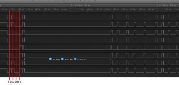

    Возможно, проблемы с дешифровкой адреса.
    Подцепил ЛА к шине данных. Видно, что после подачи питания читает и выполняет команды:
    DI
    JMP 0xF800
    Происходит переход на адрес и начинается непотребство:
    Подскажите, что дальше смотреть?
  9. #18
    05.10.2018
    172
    33
    10 сообщений
    А сколько у ЛА каналов? К адресу можно подцепиться, посмотреть, он вообще туда прыгает или нет? Хотя бы по частям, если целиком не помещается. По адресу F800 должно быть 0x3E 0x10, непотребство совсем не походе на правду. Может быть ещё дешифратор (D14, РТ5) выдаёт неправильный регион (должен быть ROM2L). Если с адресом всё нормально, надо посмотреть D3 и возможно другие ноги данных РТ5 синхронно со стартом.

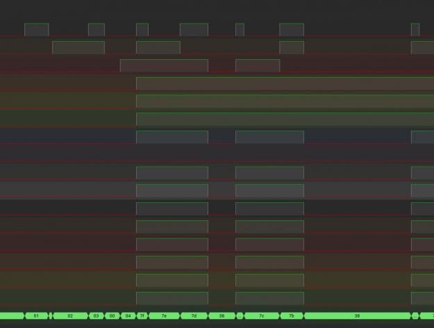

    Подцепил ЛА к ША:
    Отчетливо видны первые четыре адреса.
    Затем, после выполнения JMP 0xF800, на шине черт-те что: FF7F, FF7E, FF7D, 0038, FF7D, FF7C, FF7B, 0038, FF7B, FF7A, FF79, ...
    Явна видна последовательность, но отчего так - представления не имею.
    А, и еще довольно сильно греется ПЗУ D14 (РТ5) и рядом с ней находящаяся D15 (К589ИР12). На ощупь - градусов 50-60.
    Последний раз редактировалось unclerus; 19.11.2019 в 11:39.
  11. #20
    HardWareMan
    38 это результат выполнения RST 7, опкода 0хFF. Ну а FF7х похоже на обработку стэка, как раз. Что-то не то в твоём королевстве. Посмотри теперь ШД от сброса.
