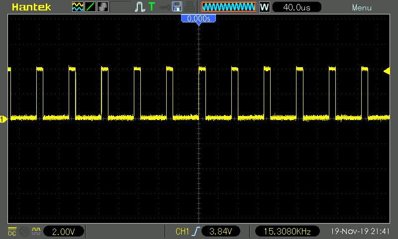

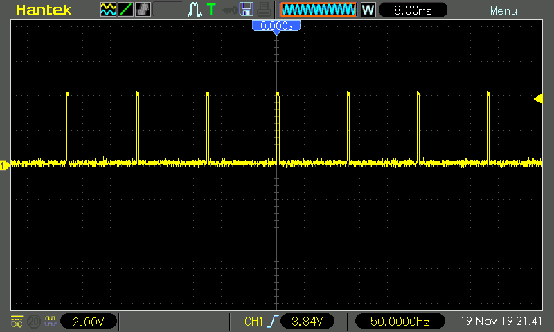

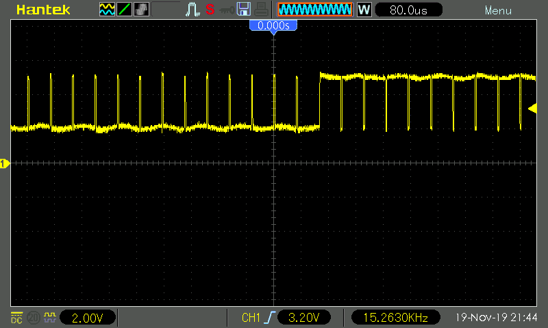

    Итак, после замены процессора, на ВГ75 появились осмысленные сигналы:
    HRTC: Нажмите на изображение для увеличения.

    VRTC: Нажмите на изображение для увеличения.

    База VT1: Нажмите на изображение для увеличения.

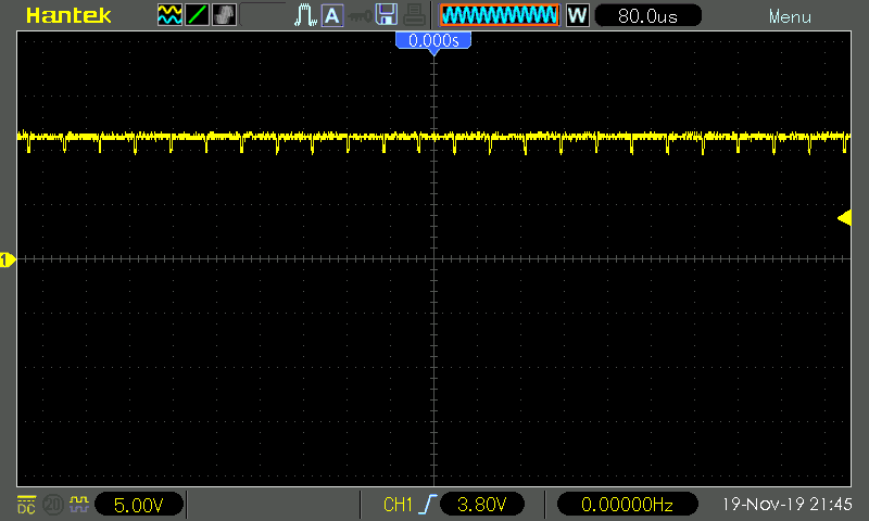

    Но отчего-то на коллекторе VT1 какая-то хрень:
    Однако, если ПЗУ тестовая, то ВГ75 так и не инициализируется.
    Со стандартной ПЗУ на клавиатуру не реагирует, РУС/ЛАТ горит.
