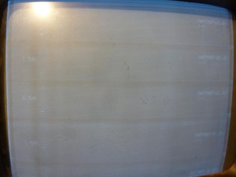

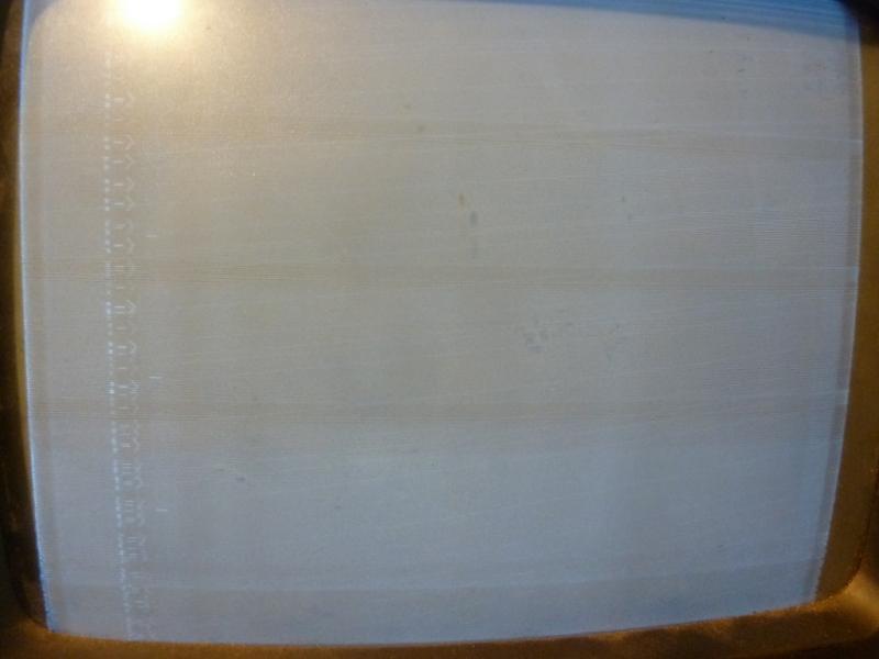

    Тоже вот мучаю свой Партнер (ржавый, с ним совсем замучился), а на днях еще один подогнали убитый
    D14 там стоит 04504100
    И что интересно очень похожая ситуация:
    Сначала не было f2 - поменял к155ир1 - Появилось...
    не было RES поменял гф24 - Появилось...
    не было WR, SYN и прочего с проца - поменял проц - Появилось...
    не было ни чего на выходе D33 (к555кп11) - поменял - Появилось...
    не было ни чего на выходе ВГ75 - поменял - Появилось...
    наконец есть картинка, но с весьма нестандартным приветствием "партнер 01.01 ОС 54к"
    заработала клава, но рус\лат - не работает
    при этом изображения скачет по разным позициям экрана, то по центру стоит, то шлеп, уползло частично за бордюр
    то один символ показывает, то часть строк, то часть столбцов... и так его колбасит все время, надо наверно ИР13 посмотреть...
    кстати на этом тоже два провода тянутся от ГФ24 куда-то к РТ5 (на ржавом такого нет и разводка там немного иная)
    А вот для ржавого наконец спаял ручную читалку РТ5 на скорую руку и перечитал с него D14 там стоит 04504040
    Прошивка там оказалась точно такая же как в архиве partner-rom.zip (где-то из соседней темы)
    У меня не работало 12 клавиш на клавиатуре, я поменял на данный момент 7 герконов, ставил с клавиш Вектора 06 Ц, не хватило еще 5 ... Ищу герконы. Ну то есть, то что рус - лат не работает - это норм, клавиатура хоть и герконовая, но герконы очень низкого качества...
    Это тоже норм. Сигнал Партнера - просто верх совершенства ))))) Я стабилизировал генерацию ГФ24, саму микросхему обернул медным скотчем, припаял его к общему, корпус кварца тоже на общем, и плюс конденсатор С41 с 1 нФ заменил на 3,3 - описывал. После этого картинка стала работать на GBS....
    Не, эта клава гарантированно исправная, хоть и в ужасном состоянии, но я на ней ржавый чинил и проверил ее вдоль и поперек
    Это да, но у меня мс-6501 Так что сильно вид сигнала не страшен - крутилки спасают, тут дело в другом, нашел несколько линий на шине данных на которых периодически пропадает сигнал, вот ВГ75 и шалит, отображая не то и не там... (пример на фото)
    Это интересно.... Неужели таки прошивка РТ5 - одинаковая для всех Партнеров ?!?.... Еще бы кто то считал какую нибудь, чтобы убедиться...
    тоже интересно, на этом у меня 04504100 - осталось ее прочитать и тогда станет ясно..
    Кстати, интересно, можешь вывалить дампы того чуда, который приветствует мир надписью "Партнер 01.01 ОС 54к"
    Это можно, но сейчас читалки нет под рукой, может как-нибудь сделаю хотя бы на PICе..., а может программатор раньше подъедет...
    Пробовал у себя бейсик запускать - виснет ( хотя с таким бардаком на шине не удивительно
    Кстати, блоки питания работают оба ? Запускаются ?
    Ржавый у меня изначально без бп (там только мамка и кусок клавы), а в этом есть но электролиты вытекли, после замены вроде завелся нормально, но кажется во время запуска есть неприятный скачек, надо тестить, может он и убивает все микрухи подряд.
    Откуда бардак на шине данных пока не ясно, достал коробку с новыми процами и попробовал подкидывать другие (штук 5 проверил), вообще не стартует, только с этим, хотя все они одной серии и партии из одной упаковки... вернул его на место...
