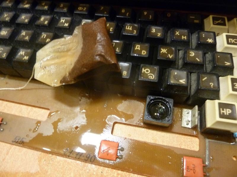

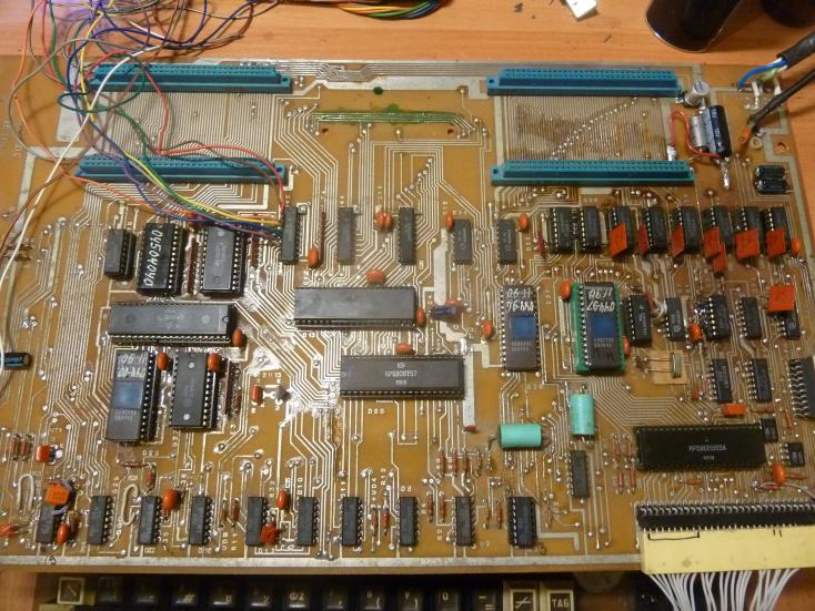

    Свершилось чудо: тот комп который я изначально считал безнадежным трупом (тот который ржавый) завелся!
    обнаружил еще одну битую дорожку и все забегало, но там еще куча гнилых мест... его еще реставрировать..., и не известно что там еще дохлое, но теперь хоть что-то есть.
    На нем много дорожек и переходных отверстий уже с нуля восстановлено.
    Спасло то что у него плата явно лучшего качества, дорожки плотные, плата даже фен выдерживает.
    На втором же дорожки очень хлипкие, во время пайки видно как дорожки начинают скользить по плате, а при малейшем перегреве видно как плата расслаивается, так даже отвалилось несколько переходных отверстий - пришлось в них клинья вбивать.

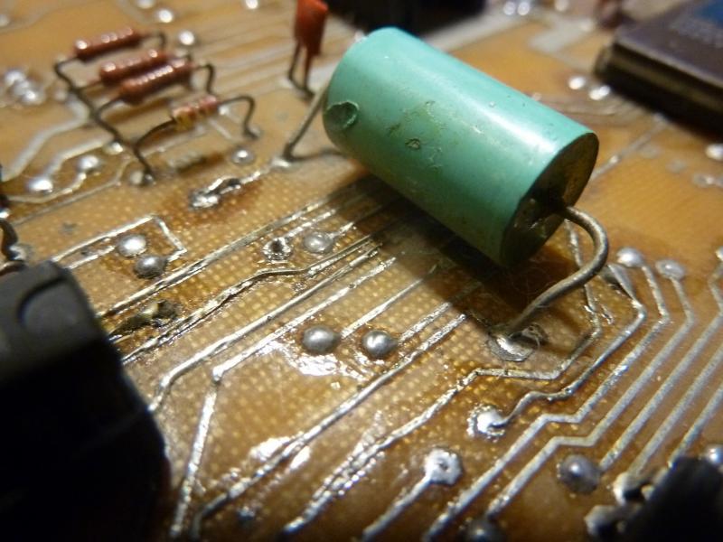

    Таки и второй починил, случайно нашел неисправность, боялся что придется искать замыкание между дорожками или клинья вбивать и от безысходности уже начал мерить сопротивление всего подряд относительно корпуса и +5 и нашел что у ЛП5 на 13й ноге сопротивление к +5 было 120ом, при этом функционально она оставалась исправной, по этому и не находил проблему, заменил - все забегало,
    Хотя с десяток клиньев пришлось напаять и отпали мелкие глюки...
    ОТЧЕТИК:
    В итоге на этой мамке получается зря поменял: ВГ75, КП11, ИР13, ИД7, ТМ2-2шт, ЛИ1
    дохлыми оказались: ВМ80, КП11, ГФ24, ИР1-2шт, ТВ10, ВТ57
    а, на ржавом зря поменял: ВГ75, ТМ8, ИР12, ВТ57, ВВ55
    дохлыми оказались: ВМ80, ГФ24, ТМ2

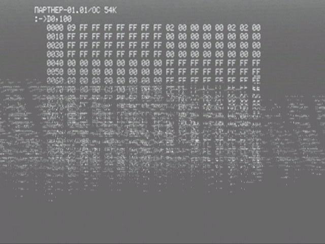

    А вот вопрос на засыпку: как заставить их выдавать приличный видео сигнал?
    На 6105ом монике все прекрасно, но за ним не удобно работать.
    Я использую китайский - донгл USB карту видео захвата, для моих задач идеальное решение, вот только не видит она правильного сигнала и либо ни чего не отображает либо крайне не читабельно, КСИ или ССИ там вроде не по стандарту... не рублю я в видео технике - от слова совсем...
    Может кто посоветует, элегантное решение...
    UPD
    Сейчас имею такую картинку
    Поиграю пока с C41, R14....
