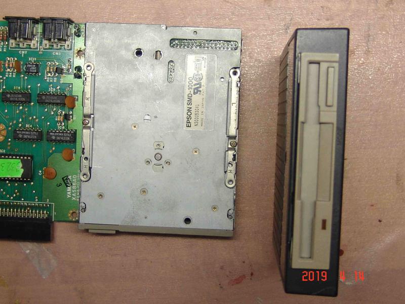

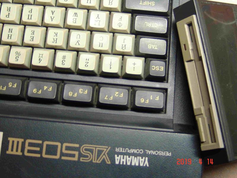

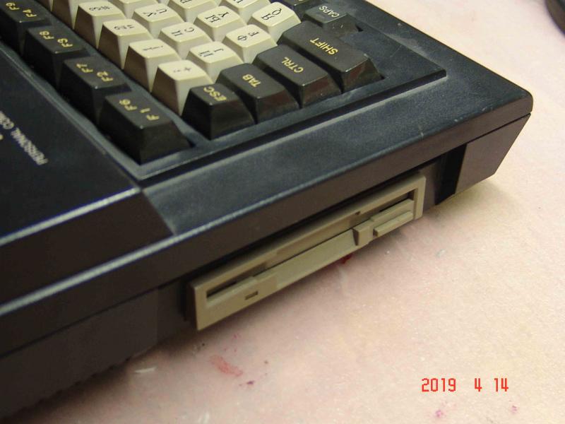

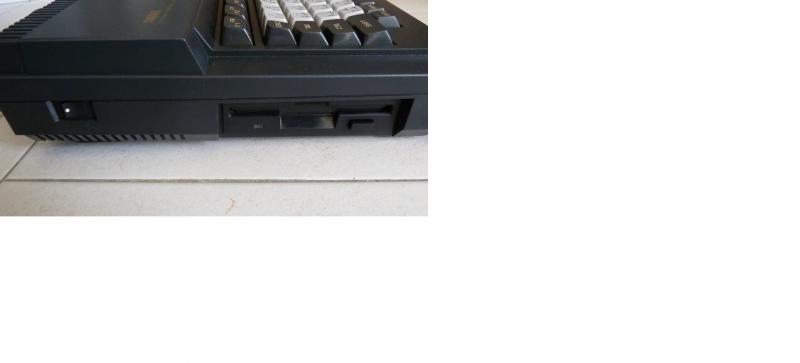

    Лет 15 назад,когда еще было в достатке различных "комплектующих " для КУВТ. зрела идея в сетевой модуль установить дисковод 3.5 с контроллером.Как это сделано в Yamaha AX-350.Уже можно было достать дисководы с "малыми мордами".
    Схема контроллера от уже опробованного варианта ,который удалось сделать навесным ,совместным с сетевым модулем от YIS 805-503II MSX2. С картинками тут https://zx-pk.ru/threads/21088-minim...l=1#post907279

    А какой интерфейс был у тех невысоких флопов? Что-то ленточное? Или обычный 34-пиновый? Теоретически такие флопы можно, при наличии совместимого интерфейса, запихнуть в этот адаптер и подключить к плате. Вот только Готек, ИМХО, намного интереснее чем обычный флоп - у него куча образов дискет с кнопочным переключением и никаких тебе ошибок чтения/записи.
    02.09.2008
    SpB
    80
    Это 34пин разьем,можно было достать большое кол-во таких флопов.
    На тот момент времени актуальность имело,в широком распространение контроллеров НДД не было.
    Форум начинал активно работать по теме MSX https://zx-pk.ru/forums/49-msx/page13.html
    Если говорить о сегодня,форм фактор флопа "фирменно" выглядел бы именно так (Ах-350) .Не на шлейфе ,а отдельной коробочкой полностью утопленной в слот.
    Если коробка вылезает за пределы Ямахи ,то индикация на верху.
    Но это не столь важно,переходник Gotek сделан отлично!
