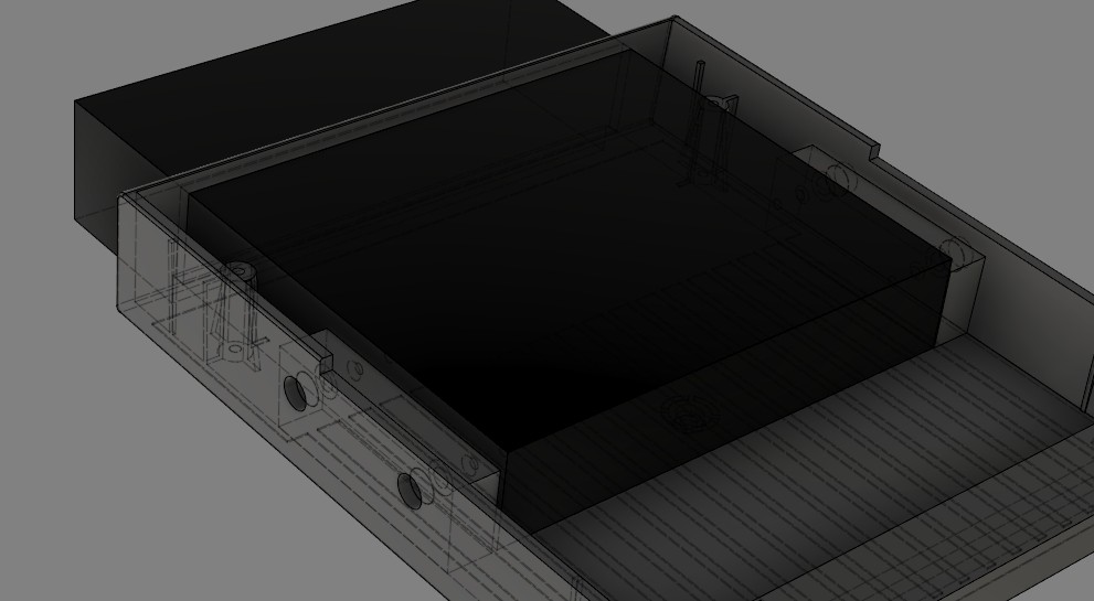

    Цитата Сообщение от alik00 Посмотреть сообщение
    единственное, что нужно бы сделать - это как-то привинчивать корпус готека внутри.
    Потому что за него схватить и тащить хочется каждый раз. И он таки вытаскивается
    Да, к сожалению вытаскивается. Можно сделать боковые крепления внутри корпуса с двух сторон. Но тогда придётся делать дырки в боковых стенках модуля, что немного уменьшит их прочность. И даже с этими креплениями я не уверен, что это хорошая идея доставать модуль держась за Готек. Все-таки 60-пиновый разъём достаточно тугой. Но всё же попробуем...
    Вот как-то так:
    Надо распечатать и примерить. Тогда модельку корпуса перевыложу. Также приложу модельки вкладышей для тех, у кого уже есть старый корпус.
    Последний раз редактировалось Wierzbowsky; 20.04.2019 в 04:10.

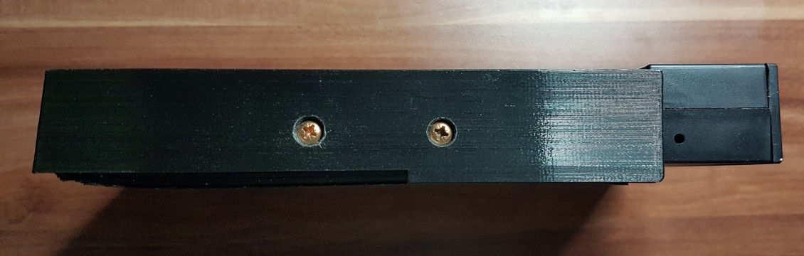

    Я добавил в оба репозитория 3D модельки двух проставок, которые позволяют надёжно закрепить эмулятор Gotek внутри корпуса адаптера. Проставки приклеиваются внутрь корпуса (к стенкам и низу), для шурупов в боковинах сверлятся дырки. Дырки лучше наметить и просверлить до приклеивания проставок во избежание их повреждения. Эмулятор закрепляется четырьмя 3.00 x 20.00мм шурупами. Головки шурупов не должны выступать за габариты корпуса адаптера. Теперь можно вытягивать весь модуль держась за корпус Gotek'а. Фотки с установленными проставками ниже.
