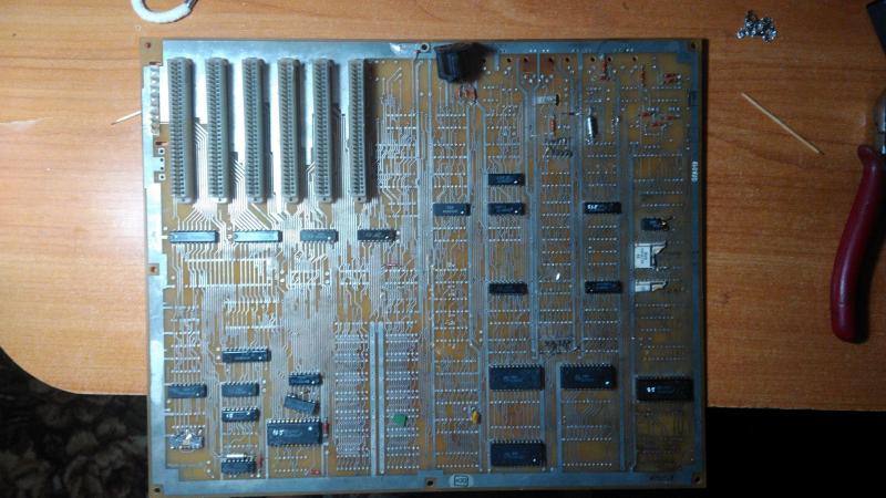

    Мне тут досталось плата в лучшем виде.
    Плата была с следами окисления и попыток ремонта. Убрал окислы, почистил спиртом, удалил видимые сопли на контактах. Вроде как выпаяна одна ВИ1, в углу осталось место. Куча проводков, видимо заводских. Еще не ясно сколько отсутствуют. Где то читал, что без оригинальной клавы запустить не получится
    Хочу попробовать восстановить. Никогда не было Агата, даже живьем не видел. Можете дать какие то рекомендации по запуску?

    в общем не вытерпел, проверил шину питания на короткое замыкание и подключил в блоку питания. Лабораторный БП отрубился от перегрузки. Блин, забыл про ограничение у БП в 2ампера. Взял БП от Бкашки, там вроде 3А. БП натуженно засвистел, но защита не сработала. Померял ток - 2.7А. С напряжением хуже - просело до 4.4в. Отложил пока запуск, завтра возьму писишный блок.
    Опять стал разглядывать плату и заметил, что у микросхем, кварцевых генераторов, отсутствуют резисторы. Ну должны же там быть пара резисторов для запуска генератора. Проверил по схеме - точно есть. Нашел под них залитые припоем отверстия, кто то зачем то выпаял. Странно, лучше уж бы Кмки сняли. Поставил по 750 ом. Завтра придется доставать осциллограф.

    ни у кого не завалялось фото платы со стороны пайки?
    Хочу проверить наличие соединений проводками. Агат-9, номер платы ЯБ 3.089.026
    И еще, рассыпалась керамика между 5 ногой и землей на микросхеме D13 (это рядом с процессором). Я так понимаю это настроечный кондер задержки сигнала. Какова его емкость?

    Похоже, у ближайшей к процессору КП12 одного из резисторов не хватает.
    Клавиатура нужна, потому что с нее сигнал сброса приходит.

    резисторы все проверил и установил (и этот тоже)
    Эмулировать сброс без клавы нельзя? У 6502 простая схема сброса.
    Сейчас смотрю и прерывания завязаны на клавиатуру
    блин, паутина меня озадачила.
    У моей платы от этой "шевелюры" осталось только три волоска
    Странно, но некоторые несоединенные контакты и так звонятся между собой
    16.11.2015
    234
    46
    34 сообщений
    Эмулировать сброс можно - 5-й контакт разъема клавиатуры соединить с землей и будет сброс (если использовать обычную кнопку то надо, конечно, триггер какой-нибудь поставить против дребезга).
    Прерывания на клавиатуру не завязаны.
    То, что часть контактов звонится - это нормально. Паутина там возникла (на мой взгляд) из-за недостаточного сечения разведенных на плате проводников и как результат - повышенного шума на линиях питания. Ну и в некоторых местах эти провода сокращают задержку сигнала.
