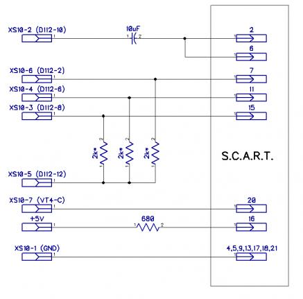

    Ага. Самый простой вариант напаять резисторы. Скажите какого номинала и куда. Одной стороной к +5 а другой на три выхода лн5 Р Г и Б? Только три резистора? Какие шесть?
    10.06.2015
    г. Запорожье, Украина
    1,712
    80
    416
    198 сообщений
    10-47к любые на 2, 6, 12, 10, 8 ноки, с нее кроме RGB еще яркосный и звук выходят

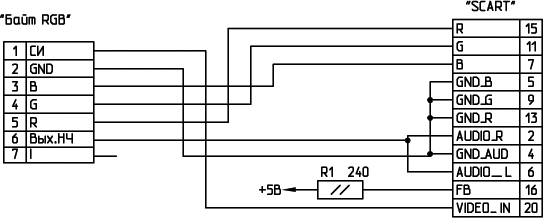

    Добрый день. Перечитал все темы, один пустой треп для гуру. Ну дайте схему начинающему наконец то. С одной стороны разьем корвета, с другой скарт,
    Да ну, прямо все? Рекомендую к чтению весь этот пост и соседние с ним:
    https://zx-pk.ru/threads/27856-orbit...l=1#post919504
    В этом посте есть ссылка на статью, с аналогичной схемой для SCART: http://zxbyte.ru/?id=58
    Для сравнения:
    Лови по этому файлу Korvet_Schematics_20_01_89.djvu
    Вложение 67322

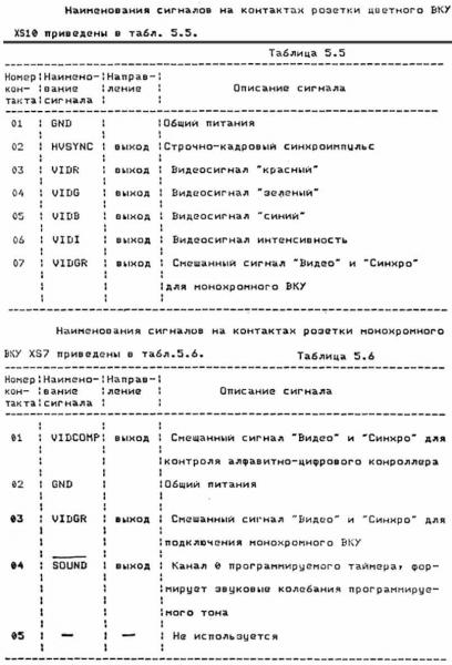

    Только слева пины вместо Байта, сопоставить по названиям с разъемом Корвета по схеме из поста:
    Цитата Сообщение от Serebriakov Посмотреть сообщение
    Вот распиновка цветного и монохромного видеовыходов Корвета:
    (Взято отсюда: http://realddp.narod.ru/miscinfo/Korvet/Korvet_TO.djvu, 42 страница)

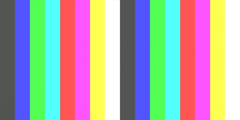

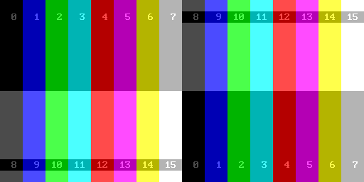

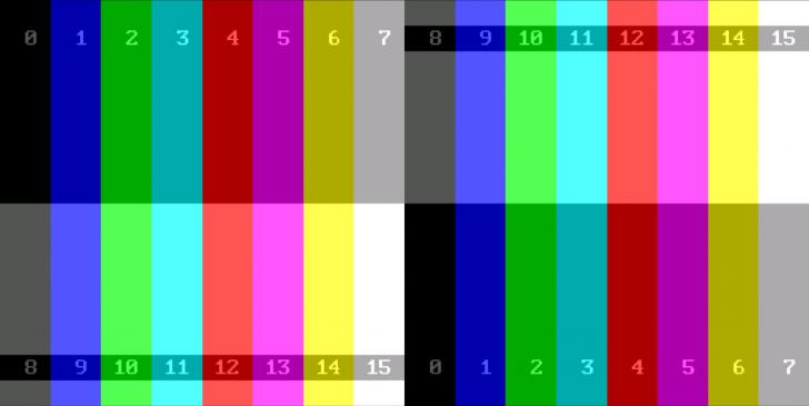

    Для тестов пригодится:
    Так же, вот небольшой тест на BASIC, для настройки монитора: PAL-MONITOR-COLORS-LUT-TEST.zip.
    Вот как он выглядит:
    По нему можно выстроить геометрию монитора, понять все ли в порядке с интенсивностью (не будет видно цифр и оттенков, если не в порядке) и работает ли ЛУТ.
    Для загрузки с магнитофона приложил в архив PAL.WAV. Чтобы загрузить, пишем в BASIC: LOAD"CAS:",R

    Все верно, если возле ВКУ ЦВ стоит микросхема ЛН5, то лучше поменять ее на ЛН1 (они совместимы по пинам - старую выкусить и припаять новую). Микросхема ЛН5 с открытым коллектором, чтобы получить размах сигнала, нужно будет впаивать резисторы для подтяжки к потенциалу (например, к +5В) для всех сигналов цвета и синхры. Проще просто поменять микросхему с ЛН5 на ЛН1.
    Еще может быть перевернута полярность синхроимпульсов при переходе с четных на нечетные полукадры. Чтобы это исправить, понадобиться перекусить одну из перемычек, которая инвертирует синхроимпульс. На плате Корвета она находится, чуть ниже разъемов с монохромным выходом - там три контакта. На этом фото, под разъёмами где монохром, правее белой ПЗУ-шки (в которой хранится шрифт знакогенератора) есть ЛП5, выше нее стоит та самая перемычка для синхры, которую надо перекусить.

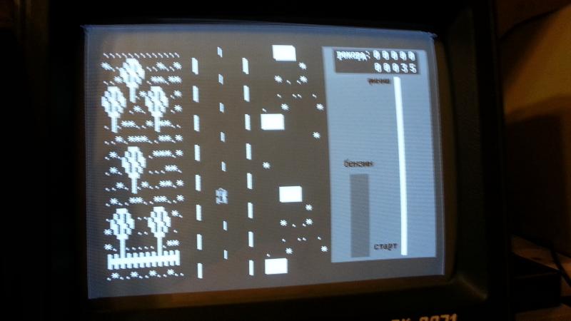

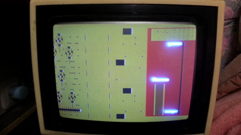

    Подключил Корвет к телевизору "Сокол". Использовал адаптер для Суры ПК8000. Изображение негативное.
    Эта же картинка на ч/б мониторе:
    В Корвете стоит ЛН5. Резисторы я не ставил, но в адаптере на входе стоит К155ЛН1, по идее, она должна подтягивать сигналы к логической единице. Теперь непонятно, требуется ли для Корвета инверсия, как для Суры, или нет? Или негатив из-за ЛН5?
    Я думаю, что менять ЛН5 на ЛН1 - слишком опрометчиво. Телевизору не сплохеет? Ведь на входы телевизора пойдёт сигнал амплитудой 5 В. У Спектрума выход "зарезистирован", а тут всё напрямую. Значит, ЛН5 с открытым коллектором стоит не просто так. В модуле цветности МЦ-31 между входами RGB и землёй стоят резисторы 75 Ом. Если подавать 5 В, потечет ток 66 мА. То есть, если поставить ЛН1, пойдут десятки мА с каждого выхода. Тут как бы этой ЛН1 не сплохело...
