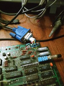

Открыл ПК8010. Там стоит ЛН1. У 8020-го по принципиальной схеме должна быть ЛН1, а по монтажной - ЛН5. Увы, у меня ЛН1 нет, сейчас к магазину радиодеталей придётся пробираться партизанскими тропами или прорываться на маршрутке. Пробовал подпаять резисторы, но там всё так мелко, что это сделать тяжело. Да и вообще, хотелось бы оставить сам компьютер в неприкосновенности. Наверное, лучше спаять платку переходника.
Ампутировать ЛН5 нельзя. Она используется не только для вывода видеосигнала. Канал с выводами 3-4 используется, я так понял, для управления памятью. 11-10 - для вывода звука. Звуку-то всё равно, какая "полярность". А вот, 3-4, тут перемычка не прокатит. А я же не могу из микросхемы вырезать один канал.
Последний раз редактировалось Arix; 27.06.2020 в 21:49.

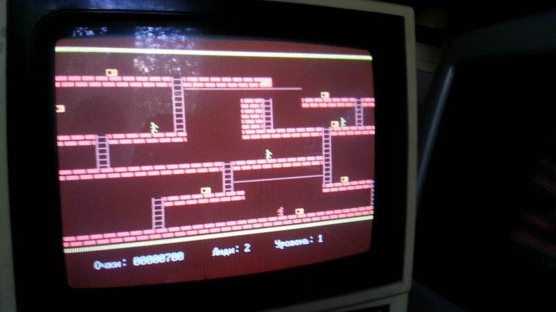

Получилось!
Заменил ЛН5 на ЛН1. Подключил к телевизору "Сокол" через резисторы 1 кОм. Без них -очень ярко, приходилось убавлять яркость почти до минимума. Ещё потребовалось переставить перемычку ХР4 возле микросхемы D71 (D48). Чтобы синхра была правильной полярности, перемычка должна стоять в положении 1-2 и подавать 1 на вывод 12 микросхемы.
Вот, что получилось без интенсивности:
Вложение 73012 Вложение 73013

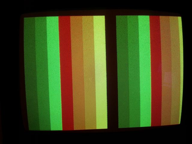

Попробовал подать интенсивность через резисторы 1 кОм с выхода интенсивности на выход каждого цвета, получается ерунда.
Поставил диоды - ничего не изменилось.
Посмотрел схемы 32ВТЦ, адаптера для Суры. В 32ВТЦ подмешивание интенсивности идёт уже в бог знает каких каскадах. А в суровском адаптере - после ЛН1, там схема на транзистроах. Неужели никак не сделать простую пассивную схему смешивания, чтобы она поместилась в корпусе разъема DB9?

В программе PAL.BAS без интенсивности должны отображаться 16 полос, сплошных по вертикали, без цифр, левые и правые 8 полос одинаковые. А у меня отображались 8 широких полос, разделенных по вертикали.

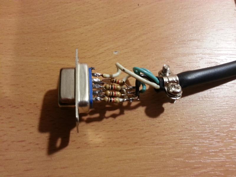

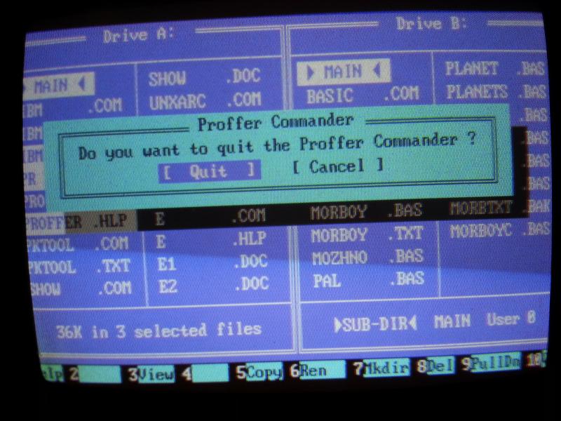

Теперь всё нормально. Картинка такая же, как и в эмуляторе. Экран ОПТС синий. Диоды я убрал, без них цвета чуть темнее, ближе к эмуляторным. Итого, 6 резисторов на 1 кОм. Должно поместиться в корпусе разъема, если резисторы обрезать почти под корень. Завтра нарисую свою схему.

в корпус влазит кусок макетки , на нем монтируются SMD резисторы, но в моем случае это сделано прямо в Корвете https://zx-pk.ru/threads/27489-korve...l=1#post976796
