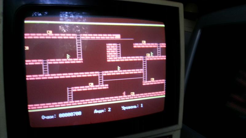

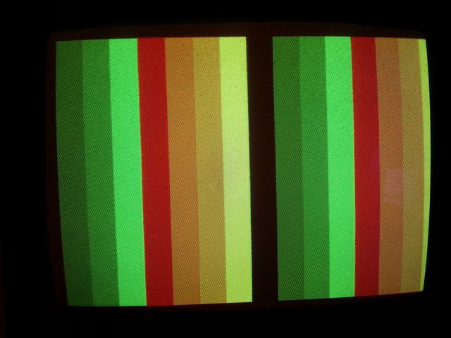

    Заменил ЛН5 на ЛН1. Подключил к телевизору "Сокол" через резисторы 1 кОм. Без них -очень ярко, приходилось убавлять яркость почти до минимума. Ещё потребовалось переставить перемычку ХР4 возле микросхемы D71 (D48). Чтобы синхра была правильной полярности, перемычка должна стоять в положении 1-2 и подавать 1 на вывод 12 микросхемы.
    Вот, что получилось без интенсивности:
    Вложение 73012 Вложение 73013
    Попробовал подать интенсивность через резисторы 1 кОм с выхода интенсивности на выход каждого цвета, получается ерунда.
    Поставил диоды - ничего не изменилось.
    Посмотрел схемы 32ВТЦ, адаптера для Суры. В 32ВТЦ подмешивание интенсивности идёт уже в бог знает каких каскадах. А в суровском адаптере - после ЛН1, там схема на транзистроах. Неужели никак не сделать простую пассивную схему смешивания, чтобы она поместилась в корпусе разъема DB9?

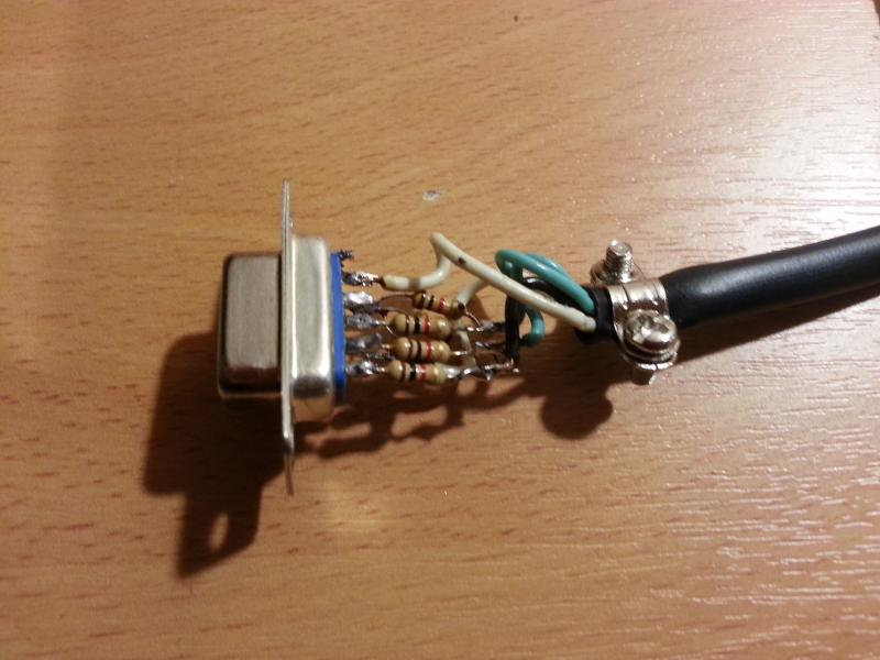

    Если на SMD мелочи сделать, вероятно поместится. Но лучше на макетке сначала отладить и номиналы резисторов подобрать.

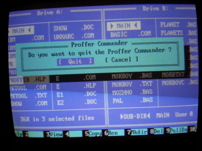

    На принципиальной схеме Корвета ошибка! KORVET_sch.djvu, лист 16, XS10 - перепутаны назначения контактов 5 и 6. Должно быть:
    5 - VIDB
    6 - VIDI.
    В программе PAL.BAS без интенсивности должны отображаться 16 полос, сплошных по вертикали, без цифр, левые и правые 8 полос одинаковые. А у меня отображались 8 широких полос, разделенных по вертикали.
    Теперь всё нормально. Картинка такая же, как и в эмуляторе. Экран ОПТС синий. Диоды я убрал, без них цвета чуть темнее, ближе к эмуляторным. Итого, 6 резисторов на 1 кОм. Должно поместиться в корпусе разъема, если резисторы обрезать почти под корень. Завтра нарисую свою схему.

    Всё получилось с обычными резисторами и с навесным монтажом. В корпус разъема влезает, держится прочно.
    Ляпота!
