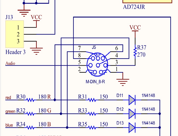

    Цитата Сообщение от nimdasys_inbox_ru Посмотреть сообщение
    Поделитесь пожалуйста распиновкой S-Video...

    Распиновка такая же, как в Карабасе и Арлекине.
