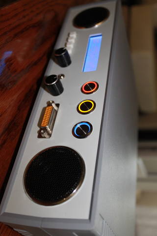

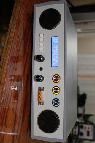

    Дособрал в корпус.
    Решетки, динамики в боксе, с Али.
    Корпус GAINTA.

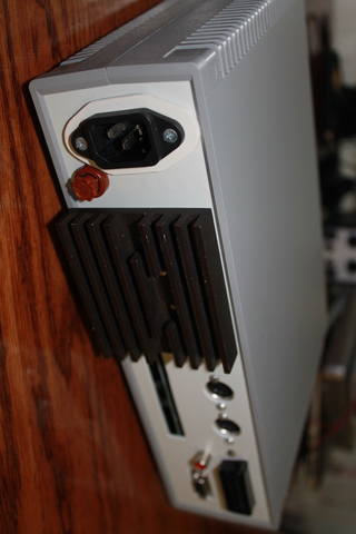

    Andrey F, шикарный комп! А зачем там радиатор на задней стенке?

    Andrey F, Красивый корпус получился, зачёт.
    Я поставил 142ен5 в "золоте". Еле теплый. Приятно.
    На очереди Карабас. В таком же корпусе, "в стойку".
    Для того, чтобы на передней панели не было винтов, пришлось для динамиков и индикатора печатать на 3Д принтере переходники.
