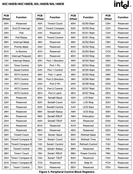

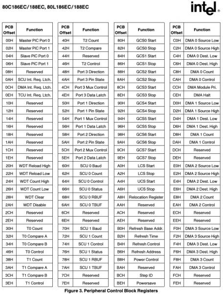

    Заказали вот такую платку http://www.kswichit.com/C188/c188sbc.htm Но возникла проблема, процессор ЕВ который используется в этой плате очень дорогой( да и всё равно разводить заново, так как нет герберов), нашел ЕС 100 выводов, но возникла проблема по Р2.х в ЕС I/O т.е. в 100 выводной версии сигналы RxD,TxD и CTS0 для СОМ порта совмещенные с портом Р2.х, а в версии ЕВ сидят отдельно, не возникнет ли конфликтов в биосе по этим портам, как думаете? По остальным вроде всё совпало.
    ПиСи, может не совсем понятно написал)
    Даташит ЕC http://pdf.datasheetcatalog.com/data...el/mXvtxzt.pdf и ЕВ http://pdf.datasheetcatalog.com/data...0/45073_DS.pdf
    По схеме эти выводы выходят на UART0. Зато в версии ЕС на портах Р2.0- Р2.3 как раз этот UART0 совмещён. А на ЕВ на портах Р2.0- Р2.3 сиди UART1. При этом на ЕС порт UART1 на портах Р2.4- Р2.7.

    Глянул на блок схему в начале даташитов, UARTы 0 сидят на канале 0, единственное отличие это в ЕС через мультиплексор, так как работает на вывод и ввод.
    MiX А то что P2.x не так как на ЕВ это я видел, но по мне команда(адресация к UART) ведь должна быть универсальная для всех процессоров этой серии, но я не уверен, а это только догадка, почему и спросил совет у знающих.

    Покурил даташиты здесь - http://bitsavers.trailing-edge.com/c...s/intel/80186/
    встроенные СОМ порты появились именно в версиях ЕВ и ЕС, да же в ЕА их еще не было, схема канешна схемой, но вот судя по адресации внутренних адресов регистров - вроде совпадают (это 60Н и 70Н), но вот другие другие мелкие тонкости смущает, например в ЕС регистр 0АН - SCU Int. Reg. Ltch (SCU -
    сериал контроллер юнит)
    а в ЕВ 0АН - Priority Mask, в то же время 14Н - Serial Control, в ЕС регистр 14Н - Reserved
