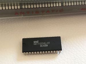

    招き猫 CAT71C256L-85
    DIP28 - SOP28 - SOJ28

    отказался - не стоит +6 килобайт RAM такого колхоза с DIP28
    возможно, позже придумаю, как элегантно припаять CAT71C256L-85 в DIP28 на посадочное место Т36РУ1-2
    посмотрел сюда https://zx-pk.ru/threads/29630-samod...-mk-b3-23.html и решил, что всех, кто меня упрекнёт в колхозе - втуда и буду посылать.
    а, так у меня всего-то DIP28 на посадочном месте Т36РУ1-2.
    тадам! МК-85 8К RAM
    простой тест проходит
    1 DEFM 900:VAC:FOR Z=0 TO 925:A(Z) = Z
    2 CSR 0, :PRINT A(Z);
    3 NEXT Z
    кто знает, как лучше протестировать RAM МК-85 - отпишитесь.
    *чуть позже опубликую схему подключения.

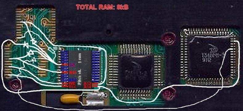

    схема подключения CAT71C256L-85 к МК-85.
    INSTEAD T36RU1-2 - значит: посадочное место T36RU1-2 на плате(любое из 3-х).
    T36RU1-2 можно оставить, отпаяв только 18-й пин (CE) от платы и повесив его на +5V напряжения питания.
    вместо 74HC08 проще было бы 74HC21, но я ега не нашёл.
    всё это не моя оригинальная идея, а рою отсюда https://web.archive.org/web/20180131....pl/sprzet.htm
    осталось разобраться, как вычитать всю доступную память 4х8К, а не, как сейчас 4х2К без фикса прошивки.

    ЗЫ. архивная схема, когда A13 висит на напряжении питания не взлетела - с самого начала казалась неправильной.
