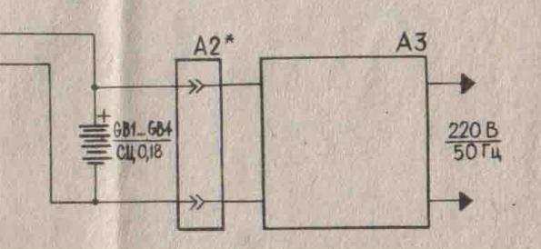

    Москва, 26-го, Авито, 3'500 + пересыл 200, у какой-то тётки торгующей разным СССР-овским продом.
    Нет БП, не знаю в каком состоянии придёт.
    ну, 50$ - нормальная цена.
    смотреть нужно: индикатор, резинки индикатора, резинка клавиатуры, элементы питания вытащить сразу, блок питания проверить, что бы выдавал не более 6V.

    Нету БП, буду вскрывать пломбу и ставить таблетки (опять же 3-го в электромаге) Блеан, как же руки-то занять штоп за пузырём не ходить... По спецу, набрал себе заказов на НГ-каникулы, штоп в синю не упасть... Всё блин успел сделать, всё работает.... И не упал ишо пока
    Можно ведь купить там же купить нужный БП, тот самый разъем питания или просто использовать кабельные наконечники подходящего диаметра.

    я вообще сомневаюсь, что на сабже 50 лет не менялись батареи, и пломба осталась целая.
    Цитата Сообщение от Mor-Da Посмотреть сообщение
    А от МК-61/МК-52 подойдёт?
    тебе точно не нужно заморачиваться на блоке питания именно от калькулятора - подойдёт любой самый маломощный с напряжением 5,5-6,0V
    если нет родного блока питания, то установка элементов питания может вызвать странное - обрати внимание на схему коммутации батарейного и блочного питания.
    верно - нет её.
    батареи включены параллельно блоку питания - это точно не есть правильно, если батареи не заряжаются, а ток блока питания лимитирован током зарядки батарей.

    Согласен, буду колхозить из того что есть... А от МК-61/МК-52 подойдёт?
    P.S. Так ведь батарейки и не должны заряжаться, они ж не аккумы...
    верно - не должны.
    но, если подключить их параллельно блоку питания, то - будут заряжаться или просто вздуваться.
    это не свет так падает - сам удивлялся, почему дует элементы питания, пока не заменил их на аккумуляторы.
    возможно, и должны там быть аккумуляторы.
    Почти наверняка, принимая во внимание тот факт, что бумажная пломба была наклеена на корпус снаружи поверх одного из винтов.

    судя по схеме - аккумуляторы.
    по факту - батареи.
    почему никого не удивляет, что батареи параллельно блоку питания - тоже, странно.

    Цитата Сообщение от MacBuster Посмотреть сообщение
    Почти наверняка
    У меня там были АКБ, ибо я точно заражал его ночью от СЗУ и потом ходил с ним в институт. В те годы у нас в городе я и батареек таких ни разу не видел, только щелочные АКБ.
