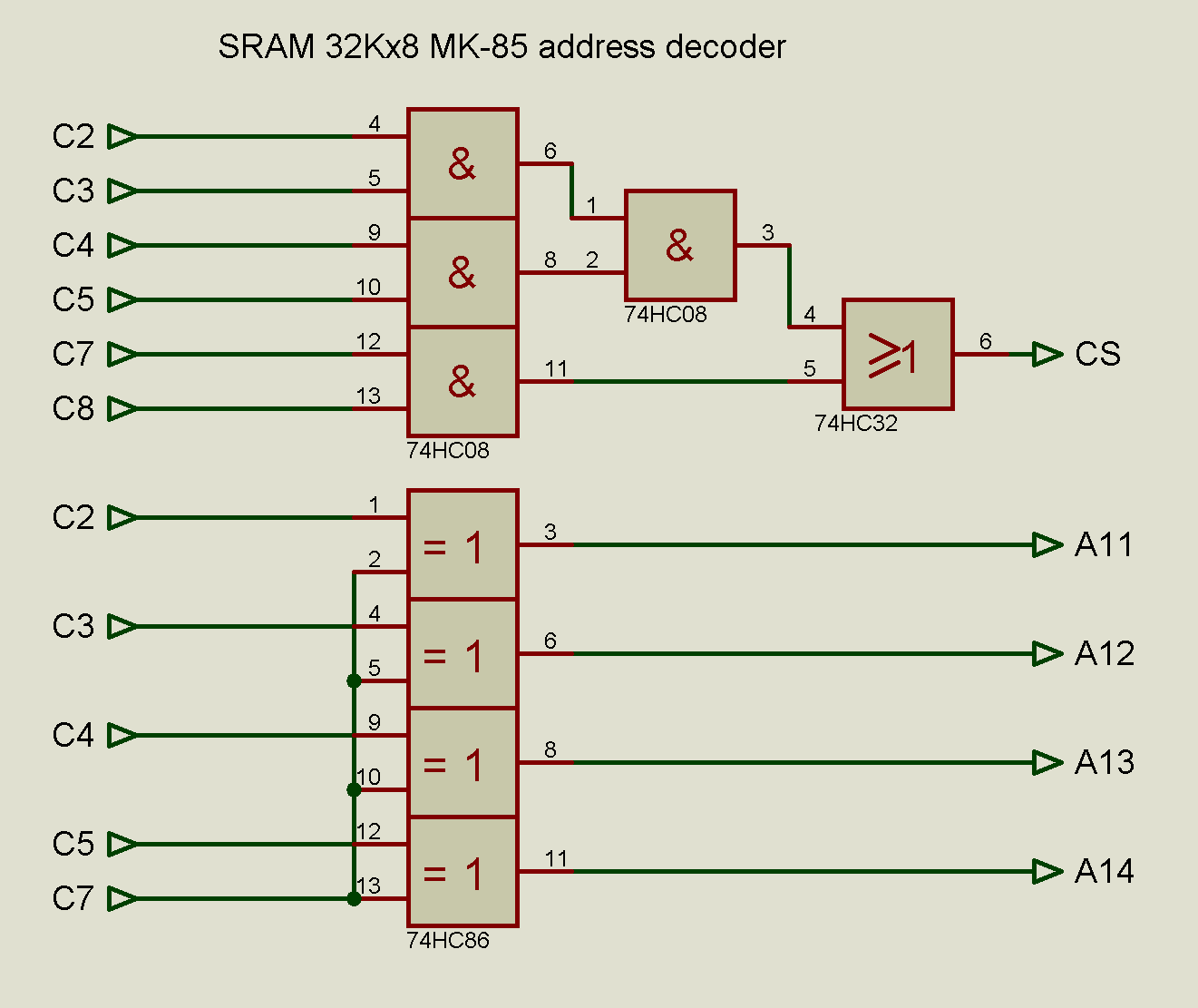

т.к. я прекратил тупить, считая, что в МК-85 используется 1-й вариант распределения памяти(см. рисунок), то становится понятно, что доступная память не 8Кх4=32К, а 2Кх8=16К.(3-я конфигурация)
и эту память можно вычитать, дешифруя логические состояния пинов процессора С2-С5/А12-А13 в уникальные комбинации пинов SRAM CS/А11-А14.
альфа версия схемы - возможно получится оптимизировать/упростить:
таки, коллега.
здесь можно потыкать палкой дешифратор SRAM.
проект Proteus 8 в приложенном файле:

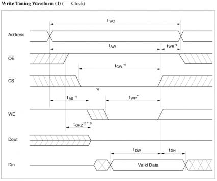

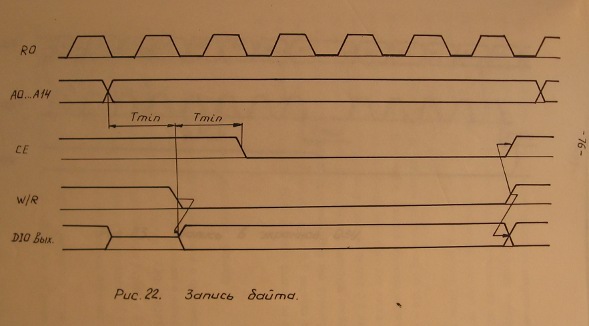

Я бы ещё хотел обратить внимание на один нюанс. Применение сигналов CE микропроцессора в качестве адреса кажется мне не совсем безопасным - может не удовлетворять требованиям ОЗУ на временные параметры tAS (время задержки сигнала "запись" относительно сигнала адреса) и tWR (время сохранения сигнала адреса по окончании сигнала "запись"). Под термином "запись" подразумевается одновременный низкий уровень сигналов CS и WE.
Микросхема CAT71C256L требует tAS > 0 наносекунд и tWR > 5 наносекунд.
временные диаграммы сигналов микропроцессора при записи
временные диаграммы сигналов ОЗУ при записи
да, Piotr - я читал заметки об этом нюансе.
и пришёл к выводу, что самым оптимальным способом понять, вписываются ли таймауты работы устройства в режим стабильной работы - просто провести программный стресс-тест.
возможно, существуют другие дешёвые способы проверить стабильность работы SRAM в такой аппаратной конфигурации, но я их не знаю.
