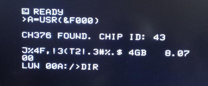

    #ifdef CH376		;адреса CH376
    DATA_PORT EQU 0C800H
    CMD_PORT EQU DATA_PORT+1
    #endif			;перенести в описание нужного компа
    ;#ifdef CH376
    ;SD_DATA_PORT EQU 0C800H
    ;SD_CONF_PORT EQU SD_DATA_PORT+1
    ;#endif
    Исправил. Пересобрал SDOS для Галаксии, поставил конденсатор на 100пФ. Работает очень нестабильно, каталог так и не удалось вывести, нужно укорачивать шлейф. Но - работает:
    После команды DIR завис.
    Последний раз редактировалось AlexBel; 29.10.2024 в 14:37.
